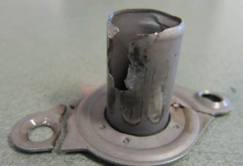

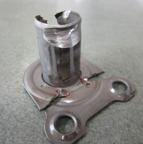

Jetzt mal meine Vermutung:
Die Führungshülse ist zerbrochen...dadurch kann der Kupplungszug das Ausrücklager nicht bewegen( beides in der Getriebeglocke)....die Hydraulikeinheit gibt Druck, hört aber wegen Überdruck wieder auf....das wäre dann eine Erkläerung warum der Hydraulikschlauch "rumzippt".
Im Video sieht man auch das Ende des Kupplungszuges, und da bewegt sich nichts.
Natürlich nur eine Vermutung. Sollte sie stimmen muss das Getriebe vom Motor getrennt werden.

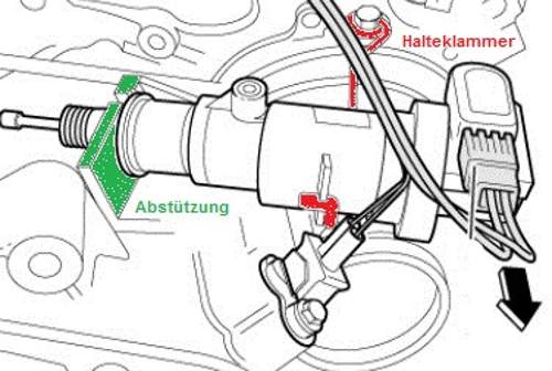

Der KNZ sitzt auf dem Getriebe (s. Zeichnung).
Da seine Hydraulikleitung in die Hydraulikeinheit "eingefädelt" werden muss und auch um mehr Platz für die Montage zu haben, sollte dazu die Hydraulikeinheit ausgebaut werden. Der Tausch sollte aber trotzdem auch beim ersten Mal in max. 3 Stunden erledigt sein.
Nichtsdestotrotz besteht natürlich auch die Möglichkeit eines Schadens an der Führungshülse, dessen Auftreten meist mit dem endgültigen Verschleiß des KNZ zeitlich und laufleistungsbedingt zusammen fällt.
