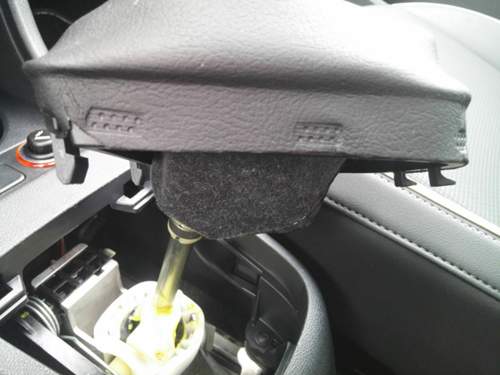

Mal eine andere Frage zum Schaltknauf!
In den letzten Tagen ist mir schon 3x aufgefalllen, dass der Schaltknauf beim Schalten vom 1. in den 2. Gang quietscht - nicht das Getriebe, sondern der Schaltknauf in der Schaltgasse.
Jetzt woillte ich den Schaltsack anheben und mit Silikonspray nachhelfen, damit wieder Ruhe ist.
---> Muss ich den Schaltknauf von vorn oder von hinten (in Richtung Handbremse) anheben oder ist das egal?
Schließlich möchte ich nichts kaputt machen oder beschädigen...
Von vorne nach hinten. Die Finger reichen dafür.
20150715-111221
20150715-111238-hdr
...dauert nur 5 Min.
@1895 schrieb am 15. Juli 2015 um 11:15:19 Uhr:
Danke für die Bilder!
Jetzt weiß ich genau, wo ich anpacken muss!
Besten Dank!
@JFreitag123 schrieb am 15. Juli 2015 um 13:52:49 Uhr:
Nicht mal, habe alles in 2 Min. erledigt gehabt. 😉
Der Schaltsack lies sich vorn - mit Druck an den richtigen Stellen - ganz leicht aushebeln, habe jede Menge Silikonspray reingesprüht und schon sind die Geräusche auf ein akzeptables Mindestmaß reduziert.
Dank eurer Anleitung war das alles kein Problem.
Hoffentlich hast Du damit nun nicht das Fett ausgewaschen.
Silikonspray ist m.M.n. dort falsch, Du siehst ja, dass das ganze gefettet ist.
Fett, ggf. Sprühfett, wäre m.M.n. besser gewesen, aber wenn es dauerhaft still bleibt, hast Du gewonnen.
@Taubitz schrieb am 15. Juli 2015 um 22:49:07 Uhr:
Das war mir auch bewusst, jedoch hatte ich gerade kein "Sprühfett" zur Hand.
Das gelbliche Fett, das man sieht, wenn man den Schaltsack/Faltenbalg anhebt, wurde durch die Schaltvorgänge bereits nach oben gedrückt, weshalb die Schmierwirkung nachlies und es beim Schalten leicht knarzt.
Vllt. hängt das Knarzen auch mit der aktuellen Hitzewelle (gerade im Raum Heidelberg ---> 35 - 41°C) zuammen, denn im Winter oder Frühling war mir das nicht aufgefallen.
Nach der "Ölung" mit Silikonspray sind die Knarzgeräusche zu 90 % verschwunden und auch der Schaltknauf lässt sich leichter bedienen als vorher, demnach ist Silkonspray scheinbar doch nicht so falsch. =)

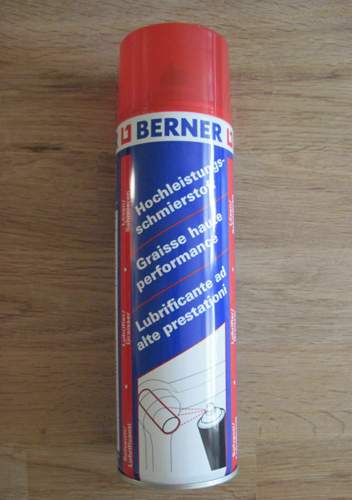

Nach 2 vergangenen Wochen kehrt nun Ernüchterung ein, denn es quietscht (im 2. Gang) erneut. 🙁
Welches Fett bzw. Sprühfett könnt ihr für die Schaltung empfehlen...?, bevor ich wieder das falsche kaufe.
