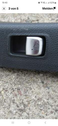

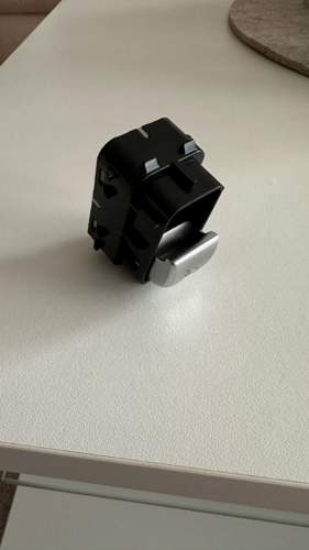

Hallo , mein Schalter für die Lehnenentriegelung ist defekt. Hat jemand eine Anleitung für den Einbau ?

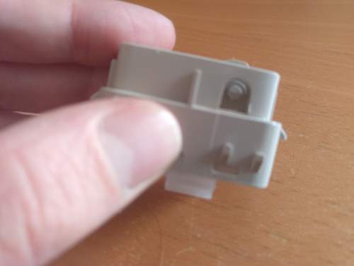

Ich habe den Schalter für den Fensterheber vorne rechts wie folgt getauscht:Gebrauchten Schalter gekauft, Kappe abgehebelt (das geht mit einem kleinen Schlitzschraubendreher und etwas Gefühl, wenn man zwischen Schalter und Kunststoffrahmen hebelt. Dann hat man die Kappe in der Hand.
Das nächste war dann, die zerbrochenen Stücke aus dem eingebauten Schalter zu entfernen (ich habe eine Elektronikpinzette genommen, mit den Fingern hat es nicht geklappt und ich habe bei weitem keine Wurstfinger.
Dann klipst man die Kappe drauf und ist fertig. Beim Draufklipsen muss man schon ordentlich drücken und das ein bisschen rechts und ein bisschen links. Man hört es eindeutig, wenn die Kappe einrastet.
(Auf meinen leider unscharfen Fotos sieht man dieses ein bisschen rausstehende runde Teil, wo die Kappe draufgeklipst ist. An der Kappe selbst sind Kunststoffringe und die brechen.)
Kostenpunkt 10 €, 15 Minuten Fummelei.
Es gibt Videos auf YouTube, in denen Leute den Schalter von oben raushebeln. Soweit ich das gesehen habe, bleiben da aber Spuren an dieser Kunststoffplatte rund um den Schalter. Und das große Kino ist das, was MB macht - die ganze Türverkleidung weg, den Schalter von unten raus und den euen von unten reinbauen.
edit:
In deinem Schalter sieht man rechts ein kleines Kunststoffteil, das es auf der linken Seite nicht gibt. Das ist der Lichtleiter, um die Kappe zu beleuchten und unten ist eine Feder für die Rückstellung. Wenn du versuchst, nur die Kappe zu reparieren, pass auf, dass die Feder und das Teil nicht im Schalter landen. Dann wirds blöd. Wenn es ins Auto fliegt, kannst du es durch Teile aus dem neuen Schalter tauschen.

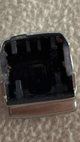

Hier ist keine Kappe, diese Schalter sind von hinten geklipstDas silberne Ding meinte ich mit "Kappe".
Hier sieht man auf Bild 3
https://www.transporterteile24.de/.../...DEL-S213-E-220-D::618156.html
diesen Ring, der so oft abbricht.Wenn der TE seine alte silberne Kappe noch hat, könnte er die mal fotografieren und posten.
Ich muss dazusagen das mir das Teil beim putzen rausgefallen ist. Ich wollte die Lehne nicht entriegeln. Sicherlich hatte mein Vorgänger es nur eingeklebt und wollte sich das Geld sparen.
Also das silberne Teil sieht so aus wie das kaputte von meinem Fensterheber. Also kann man es wohl draufklipsen, ohne den ganzen Schalter ausbauen zu müssen. Analog zum Fensterheber.
