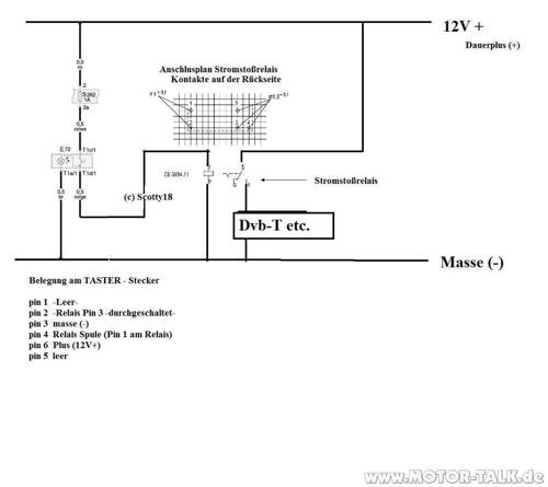

Also ich plane schon für meinen DVD-Player den Einbau des Funktasters. Hab die Anleitung von faudiq.de bestimmt schon 5 mal durch aber komme immer noch nicht dahinter, was es mit den 2 Relais auf sich hat.
Hab mir auch schon den Plan von Newhack angesehen. Muss ich jetzt doch nur ein Relais kaufen?
hier mein eigener Plan . und es reicht 1 Relais
Anschlussplan

Hab mir ein Print-Relais besorgt und es damit ausprobiert. War die Empfehlung des Conrad-Typen. Was anderes haben die nicht was fürs KFZ geeignet ist.
Hab eben alles angeschlossen, doch weder mein Taster noch mein DVD-PLayer kriegen Strom. Anbei mein Schaltplan.
Was hab ich jetzt wieder falsch gemacht?
Ohne Schaltlogig bzw. Relais Belegung, kann dir hier sicher keiner was zu deinem Schaltplan sagen. Für mich enden so die Kabel in einer "black box".
Also die Belegung bisher:
Taster:
PIN 3 = Masse
PIN 4 = Relais PIN 1
PIN 6 = Dauer+
Printrelais:
PIN 1 = PIN 4 Taster
PIN 2 = Masse
PIN 3 = Zündungs+ vom ESP-Schalter
PIN 4 = Dauer+ & Zündungs+ vom DVD-Player
PIN 5 = Dauer+
DVD-Player:
Dauer+ & Zündungs+ = PIN 4 Relais
Masse vom Handschuhfach z.B.
Was kann ich da machen damit der DVD-Player nur läuft, wenn ich den Taster betätige? Ich möchte auch nicht, dass er anspringt sobald ich die Zündung einschalte.
Ich weiß, dass einfachste wäre ein AN/AUS-Schalter... Aber ich möcht so gern den Taster verwenden 🙁
Sollte das dein relais sein kannst das vergessen. (das Foto deutet zumindest darauf hin)
Dies ist ein ganz normales Relais, welches allerdings zwei Wechslerkontakte hat. Du brauchst aber ein Stromstoßrelais !
