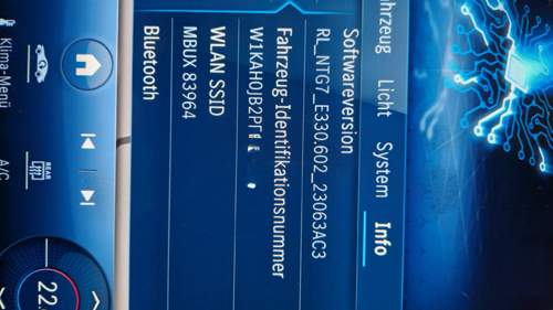

Welche Software-Version hast du?
@Sisterray schrieb am 21. November 2023 um 08:42:20 Uhr:
Die Softwareversion:
Sorry, das Bild dreht sich beim Hochladen 🙄
Mercedes S206 Softwareinfo
Merkwürdig. Die Version habe ich auch, aber bei mir schaltet sich die Lenkradheizung nicht selbstständig ein (temperaturabhängig).

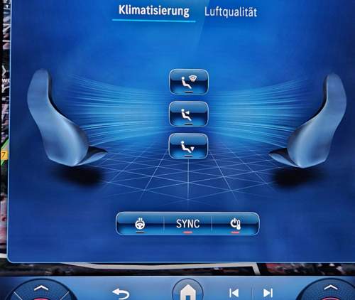

Irgendwie verstehe ich hier die vermeintliche Problematik, mit dem weggesparten haptischen Schalter für die Lenkradheizung, nicht. Die Lenkradheizung lässt sich doch auch ohne Kopplung an die Sitzheizung, im Klimamenü separat schalten. Ob ich jetzt einen Knopf an der Lenksäulenverkleidung drücke oder die Touchfläche benutze, ist doch bei der ohnehin Displaybedienung in unseren Fahrzeugen mittlerweile einerlei.
LRH

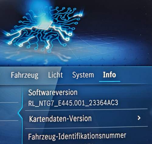

Die Schaltfläche habe ich nicht im Klimamenü.
Welche Software Version hast du?
@Sisterray schrieb am 6. Dezember 2023 um 19:06:04 Uhr:
Diese hier.
