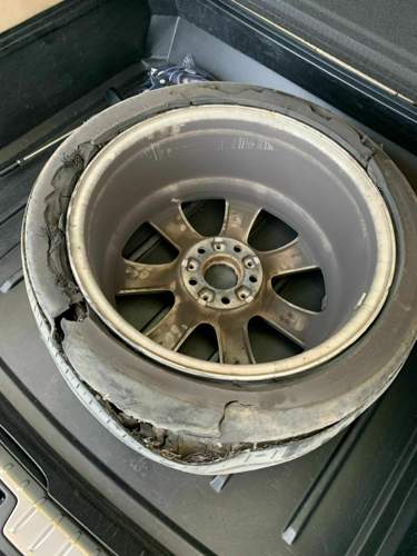

...für alle die meinen, daß Runflats sicherer sind und im Schadensfall das Leben gerettet haben, sollten kurz überleben ob mit den normalen Reifen man überhaupt in der Situation gekommen wäre..
Hier ein Bild von Dunlop Runflats von meine Kollegen: BMW F11, Hinterachse, 1 Jahr alt, ca. 15 TKM, gefahren mit 2.8-3.0 bar, 20"... Wahnsinn!!!!!!!
Bin ich froh, daß ich seit 12 Jahren immer die RFTs bei Neuwagenauslieferung mit normalen Reifen ersetze....

Das ist mir vor zwei Jahren bei meinen Reifen auch aufgefallen. Daraufhin habe ich die Werkstatt gebeten den Sturz zu prüfen. Das Ergebnis war daß der Sturz OK war. Nach einer Weile hatte ich einen Platten run-flat mit dem selben Schadbild.
Nochmal alles prüfen lassen, ohne Erfolg. Sowohl bei Winter- als auch bei Sommerreifen ungleichmäßiger Verschleiß auf der innen Seite. Und noch einen Platten run-flat. Das ging langsam ins Geld.
Das fiese ist daß das Heck des F11 recht tief ist, so daß man es im Normalfall nicht sieht.
Das Ende vom Lied ist daß ich auf herkömmlich Reifen umgestellt habe. Seitdem ist Ruhe im Busch.

Naja, die sind ja beide auch extrem innen abgefahren. Da wird wohl die Spur/Sturz nicht stimmen und sollte mal dringend kontrolliert werden.
Aber ich nehme an, dass wird dir die Werkstatt dort schon gesagt haben.

Bei mir wurde Spur/Sturz nachTieferlegung durch Eibach/Federn und neuen Pirelli Runflat Reifen 2017 direkt mit überprüft und eingestellt.Seidem keine Probleme mit ungleichmässiger Abnutzung der Lauffläche.
Wird bei Reifen Sommer/Winter Wechsel auch immer mit drauf geachtet, falls was aus dem Ruder läuft.

Das kann aber auch am Profil liegen. Bei meinen MPSS sah das Neuprofil schon auffällig (ähnlich) aus.
Der TWI-Steg am Außenprofil ist ja nicht auffällig stärker abgefahren.
Bei uns war Sturz nicht gut ei gestellt und die Reifen waren innen abgefahren, und dann nach nem lauten knall und 200km weiter sah der runflat reifen so aus,
Hätten wir den nicht gehabt wären wir heut noch nicht angekommen
Edit: die haben ihre arbeit sehr sehr gut gemacht

Beide Hinterreifen waren auf 30% des Umfanges am Rand (Innenseite) komplett zerstört.
Die Reifen wurden vor drei Monaten von einem BMW Autohaus gegen die Winterreifen getauscht. ich gehe davon aus das die Reifen hier noch i.O. waren.
Irgendwie schockt mich das schon. Schliesslich war ich nur für einen Ölwechsel in der Werkstatt.
Mit wieviel Luftdruck bist du gefahren ?
das Problem ist ja das man kein reserverad mehr hat ,zumindest bei mir nicht F10,wenn dann in den Urlaub fährst ist der Runflat gold wert und vielleicht sogar überlebenswichtig
Wenn dir der Reifen mit einem Knall um die Ohren fliegt, weil die Innenflanke/ innere Lauffläche aufgerissen ist, nützen dir die Runflat-Eigenschaften auch nix mehr, weil sie dann nämlich schlicht nicht mehr anwesend sind. 😉
Da frag ich mich schon, warum man das als Vorteil von Runflat ansehen kann. Man muss halt penibelst mit der Sturzeinstellung und dem Druck umgehen.

Das kann man wohl eher unter "Glück" verbuchen. Bei dem Bild ist die Tragkraft der verstärkten Flanken stark anzuzweifeln.

Der Reifen hat geknallt und dann haben wir noch 200km mit dem zurückgelegt, also ich würd sagen Mission erfolgreich.
Außerdem hat BMW das mit dem Sturz glaub ich sowieso als kleine Kinderkrankheit :-D (wir hatten mit unserem X5 auch schon Probleme)

Wenn doch aber Spur / Sturz nio ist, dann ist der Reifen auf dem ganzen Durchmesser kaputt / abgefahren und nicht nur auf 30%. Oder sehe ich das falsch?
Wie gesagt, ich habe meinen Händler gebeten die Winterreifen anzusehen. Ich kann mich noch erinnern das ich ein Profiltiefen Protokoll bekommen habe und da alles in Ordnung war.
