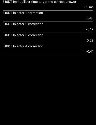

Lass die Injektoren mal bei einem Bosch Dienst überprüfen. Nur weil ein einzelner Korrekturwert abweicht muss das noch nichts heißen, die Frage ist wie viel. Allg. sagt man +/- 5mm3 pro Hub ist okay.In Mannheim gibt's den Bosch Dienst Brenner, da kostet es 40€/ Düse. Geht meist innerhalb weniger Tage.Lg
Ich hab jetzt mal eh in Additiv zur System-Reinigung verschrieben bekommen und wenn es dann nicht besser ist macht der Boschdienst meines Vertrauens für 110€ den Tester anbinden prüft die von mir dann ausgebauten Injektioren. Je nachdem wie das Ergebnis ist, entscheiden wir dann wie es weitergeht.
Ich kann mal ein Bild der OPL App posten mit den angezeigten Injektordaten.

Hier mal der OPL Screenshot…

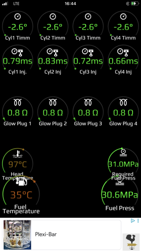

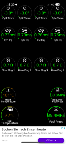

da ich das selbe Problem habe wie omichael teile ich mal screenshots von der OPL App und CarScanner. Vielleicht kann ja jemand sagen ob alles normal mit meinen Injektoren ist oder nicht :)
Die Screenshots sind im Leerlauf enstanden.
Vielen Dank.

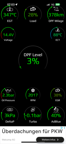

Hier mal meine Werte zum Vergleichen.
habe nun das Reinigungsadditiv seit gestern drin…
Ein weiteres sehr seltsames Phänomen ist die Tatsache dass meine Beladung seit 250 km bei 3% lt OPL App ist.
Wir sind letzten Mi mit Wohnwagen losgefahren und die Beladung lag bei 14%, auf der Bahn bei 100kmh und einigen Steigungen lag die Temp. Lange bei 450-550 C und die Beladung sank auf 3% wo sie jetzt noch liegt…
was meint ihr? Hat die lange hohe temp zu einem verbrennen des russ und ggf. Asche beigetragen bei gleichzeitigem Fahren?
Meine Beladung ist bei mir auch schon mal hängen geblieben. Einfach neu starten
omichael,
da waren genug Faktoren für eine passive Regeneration vorhanden.
gleichmäßige fahrt und hohe Abgastemperaturen .
