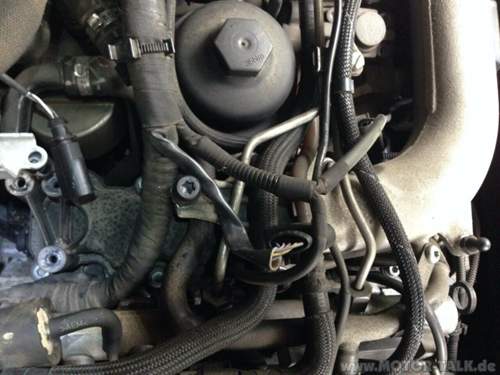

Hallo.
Bin gerade am schrauben.
Bekomm die klammer unten nicht raus.
So wie es aussieht muss ich echt das ganze saugrohr und die leitungen abschrauben???????
Danke
Lg

Ja ... auf der Beifahrerseite leider ja !
Habe es doch schon ein Paar mal beschrieben.
Es müssen keine Leitungen dazu ab.
Aber das komplette saugrohr!?
Hab die schrauben vom klappengehäuse gelöst und wollte, wie du beschrieben, das ganze etwas hochheben.
Aber da das saugrohr an allen ecken verschraubt ist hab ichs jetzt aufgegeben.
Noch dazu bin ich mir ja nicht das dass neue gestänge mein problemöst.
Womöglich kann ich dann alles 2x zerlegen!! Dann bekomm ich aber eine erektion!!!! 😉

Das ist ja wohl das erste was komplett ab muss!
Saugrohr muss dazu komplett runter.
Das ist doch echt einfach.
Noch was!
Man arbeitet hier quasi am "offenen Herzen" wenn euch ein etwas Schmutz in den Ansaugbereich fällt ist dies bestimmt kein Vorteil und kann unter Ümständen zu einem kapitalen Motorschaden führen.
Im Reparaturleitfaden zum Ein- Ausbau des Turboladers ist z. B. von Audi beschrieben wie genau an dieser Stelle bzw. Seite des Motors Öffnungem am Getriebe abzudecken sind.
Wenn einem ein Kleinteil oder ggf. der Clip für den Stummel reinfällt hat man gewonnen.
Am besten Motor nicht mehr starten, abschleppen lassen und Getriebe abflanschen.
Kosten so um die 1500 bis 2000 €

Du schreibst mir aus dem Herzen ... Entweder man macht es richtig ... Komplett ab .. Verkrustung etc. verölte Teile vor dem Einbau reinigen! Dann ist eine Gewährleistung über einen längeren Zeitraum sicher!
Nur den Rep. Satz .. Gestänge tauschen! Ist einen nur kurzfristig geholfen! Man muss auch an der Ursache des erhöhten Verschleiß arbeiten.
Sonst reibt sich das neue Gestänge auch bald wieder ab !!!
Also am besten beide seiten abschrauben und reinigen?

Hallo ... Welche Stecker? Von den Stellmotoren?
Du kannst alle die Stecker beim Ausbau abnehmen wo es nötig ist! Hast du schon mal an deinen Audi geschraubt ?
Es ist wirklich nicht so schlimm ... muss man halt alles in Ruhe machen!

soo, saugrohr klappe wurde jetzt getauscht.
der freundliche konnte das ganze dann jedoch nicht neu anlernen da er keine Verbindung zur klappe bekommt...
er meinte das könnte an einem kabelbruch liegen....
werde morgen mal rausmessen ob am stecker überhaupt saft rauskommt.
hat sonst noch jemand tipps???
achja, hab hier mal gelesen das es einen rep. satz für die klappe gibt !?
der teileverkäufer von audi wusste davon nichts!??
gibts da eine teilenummer?
danke
lg
