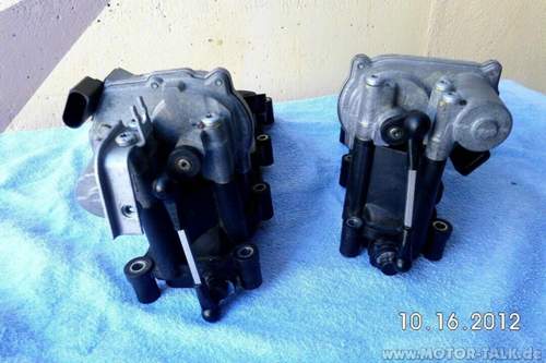

Habe noch ein Paar im Angebot mit neuen Gestängen.
Die Teilenummern haben sich geändert mit den neueren Gestängen in BQ.
Auch der Luftklappensteller wurde mal abgeändert.

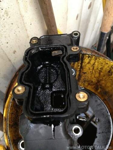

Kleine Frage würde gern das Saugrohr (Das schwarze) das sich dann aufteilt Säubern bzw abmontieren kann ich es einfach ab montieren und dann wieder drauf oder brauche ich neue Dichtungen oder der gleichen ?
Danke euch im Vorraus
Mfg
Wenn die Dichtungen noch i.O. aussehen, dann kannst du diese auch nochmal verbauen. Es sind Gummidichtungen, die in einer Sicke liegen. Nicht etwa wie beim Zylinderkopf.
Alles Klar danke 😉

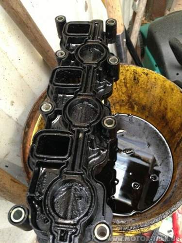

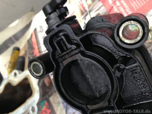

Was soll sich den an den Klappen geändert haben? Das Problem ist und bleib die Verdreckung ... Russ etc.
Und das wird sich mit angeblichen geänderten Klappen nicht ändern .. ist aber schon in anderen Beiträgen ausführlich besprochen ...
Schon den meisten Russ entfernt

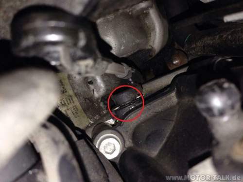

hallo,
bitte um hilfe, bin am durchdrehen mit der sch....
einige haben hier gemeint bevor man die ganze klappe tauscht, würde es schonmal helfen wenn man das ausgeschlagene gestänge tauscht.
habs heute endlich bekommen, und nun scheiterts am einbau... -.-
hab mal ein foto angehängt. ich bekomme ganz unten diese klammer nicht runter...
kann mir hier vielleicht jemand einen tipp geben??
DANKE

Da musst leider die ganze Saugklappe ausbauen! Ich hab es auch nicht geglaubt .. der Zylinderkopf ist da leider mm im Weg!
Hab vorher auch alles probiert ... Keine Chance !!
Ganz einfach
Saugrohroberteil runter
Saugrohrklappe Schrauben raus
etwas noch oben heben Lappen drunter
Clip runter Stummel raus fertig
habe es schon einige male so gemacht
