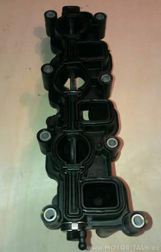

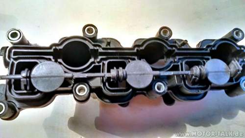

Habe das bei mir selbst gemacht und ist eine super Lösung.
Saugrohrgeh-neue-welle-lager
Fertig-montiert

Ich habe ALLES getauscht!
Und wenn du die Klappen schon raus zum tauschen der Wellen ist das mit den äußeren Gestänge ja nur noch Plug & Play.
Ist wie gesagt die für mich einzig sinnvolle Lösung
Dichtungen zwischen Klappengehäuse und Motorkopf musst Du auch nicht erneuern.
