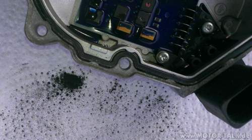

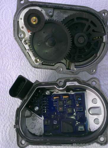

Hatte auch mal so ein ähnlich gelagertes Problem und auch die Stellmotoren geöffnet.
Zahnräder waren 100% in Ordnung (was auch meistens bei den SRK der Falle ist gegenüber der DK wo meist die Zahnräder hinüber sind).
Bei einer Klappe war die Dichtung nicht in Ordnung und im inneren der Klappe jede Menge Schmutz.
Nach Reinigung und Abdichten hatte ich keine Probleme mehr.

Das die Klappenwelle sich frei dreht setze ich mal voraus genau so wie die Zahnräder in Ordnung sein sollten. Hierzu kannst Du ja mal die Gehäuse öffnen. Ist kein grosser Aufwand und höchstens in 30 Minuten erledigt. Vorsicht beim Abhebeln des Deckels. Mit 50% Wahrscheinlichkeit bleiben die beiden weissen Kunsstoff- Pins im OT hängen was aber kein Problem ist.
Prüfe auch die Dichtung ggf. ist auch Schmutz oder Feuchtigkeit eingedrungen.

War die Wellenlagerung in Ordnung oder hatte diese viel radiales Spiel?
