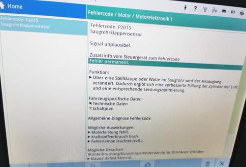

Jetzt aber leuchtet die MKL, auslesen lassen, fehlermeldung, saugrohrklappensensor, hobby Werkstatt sagt, sensor bestellen, einbauen, und soll wieder laufen.
Wer hat Erfahrung damit. Ist es möglich das es wirklich nur der sensor ist.?

Wenn mich nicht alles täuscht geht es um den sehr bekannten p2015 am tdi. Es gibt nen Reparatur Satz für 7€ im Netz. Hab ich auch gemacht vor 6-7 Jahren, hat problemlos geklappt.
Da es das Saugrohr soweit ich weiß nur komplett mit Verstellung gibt werden sie dir so um die 600-700€ in Rechnung stellen, also Kipp nicht vom Stuhl

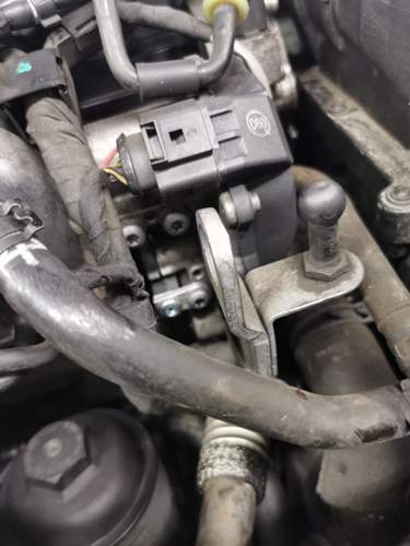

Saugklappensensor neu reingemacht,
Angelernt.
Nach 5 min motorlauf, mkl wieder an.
Wieder gleiche Fehler und nicht löschbar.
Drosselklappe funktioniert(angesteuert)
Was kann das noch sein.

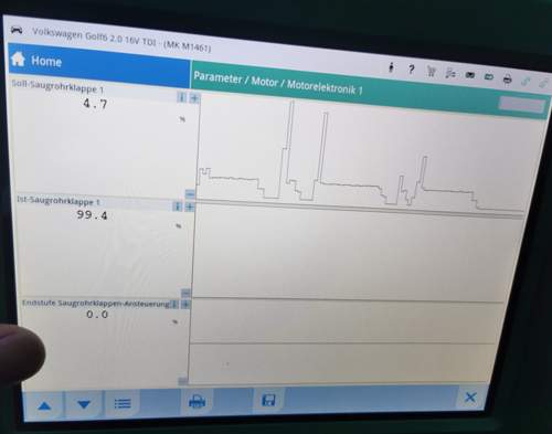

Schaut euch bitte mal das bild mit dem Skala an.
1 Feld Werte ändern sich bei Gas geben.
Rest keine Änderung.

Keine Ahnung was du da gemacht haben willst.
Die Saugrohr Verstellung (mit Sensor) gibt es Orginal nur zusammen mit dem Saugrohr.
Gib mal Teilenummer von dem Teil was du verbaut hast.

Ich sag’s jetzt echt zum letzten Mal, das Saugrohr mit Verstellung für Klappen gibt es nur als ein Teil und den Sensor soweit ich weiß nicht einzeln. Selbst wenn es den Einzeln gibt dann bringt ein Tausch nichts weil die KLAPPENVERSTELLUNG ausgeschlagen ist. Ein bekanntes Problem bei den TDIs aus der Zeit und dafür gibt es einen Rep Satz für 10€ wie ich oben schrieb.

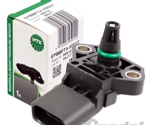

Dieses Bauteil wurde gewechselt.
Screenshot-20230224
Ich verstehe was du meinst. Ich denke mittlerweile das es auch das Problem ist, mit dem klappen, da es ja eine Krankheit sein soll.
Ich werde ab nächste Woche, Stellung dazu geben, wenn die Werkstatt besuche.
Das Bild zeigt aber einen Saugrohrdruck Sensor. kein Saugrohrklappensensor.
