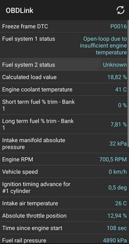

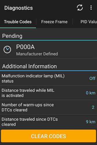

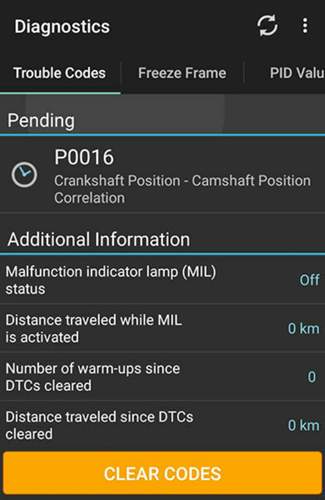

Nach ersten Recherchen eines Autolaien (Ich) könnte es sich um die Steuerkette handeln. Mein Nachbar hat mal so ein Diagnosegerät an der OEBD-Steckdose angeschlossen. Was dabei herausgekommen ist, und ob überhaupt, kann ich nicht erkennen. Schau mal bitte die angehängten 4 Screenshots, on Ihr dort irgend etwas erkennt.
Ansonsten: was, wenn die Steuerkette gelitten hat? Kann man das noch nachjustieren? Oder ist ein Austausch fällig? Wenn ja, was würde der komplett kosten - seufz?

Steuerkette. Aber Du hast doch Gewährleistung, also kein Problem.
Dem ist nichts hinzuzufügen.

Was mich nochmal interessieren würde, von wegen seriöse Werkstatt und so, hast Du vor dem 2. Screenshot den Fehlerspeicher schonmal gelöscht und wie viele km ist die Werkstatt weg?
