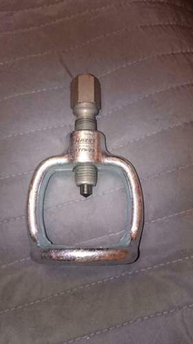

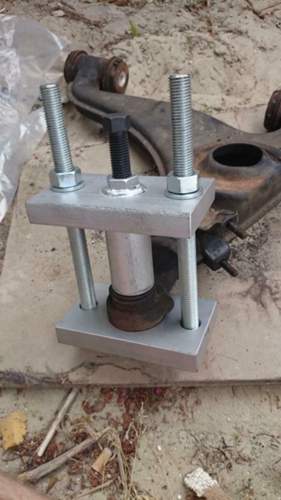

Im Anhang noch ein Traggelenkabzieher und Kugelgelenkabzieher.
Der Hazet Kugelgelenkabzieher 1779-23 wüsste ja auch für die Kugellenke an 211 gehen um die auszudrücken?
Traggelenkabzieher-w124

W124 Werkzeug passt nicht .
http://www.ebay.de/itm/400546781858
http://www.ebay.de/itm/381416336127
