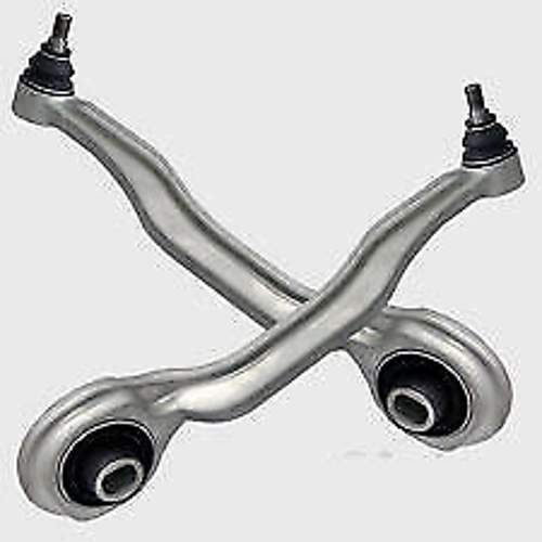

Kann man nichts machen das stimmt. Ist bei 90 tkm. Zugstreben sind ausgewechselt worden. Gerade ein Anruf von der Werkstatt die unteren Trankgelenke sind wohl die Übeltäter. Bin mal gespannt ob das Geräusch weg ist. By the way waren auch die hinteren Stoßdämpfer im A... Kosten je Stoßdämpfer von Sachs 150 Euro. Habe eine 2003 W211 E klasse 200 k.

Traggelenke bei 90 tkm leider normal. Das Alter kann auch hinzukommen.
Die Manschetten werden undicht, wasser kommt rein usw..........
Stoßdämpfer, hmm ja. Kommt vor, sollte aber meiner Meinung nach nicht sein.
Da wird einem auch gerne was verkauft. Muss aber in deinem Fall nicht sein.
Zugstreben sind ja leider auch Stand der Technik. 😕

Sind die Querstreben auch gewechselt worden? (siehe Bild)
Querstreben
Ja

Ich zeige Dir mal meine "Reparatur-Odyssee" (in Bezug auf Fahrwerksgeräusche) bis wirklich Ruhe war und sich das
Neuwagenfeeling
eingestellt hat 😎
Juli 2014
Hinterachslager "Quitschebuchsen" erneuert
Federn hinten rechts und links erneuert
Spurstange vorne links erneuert
Stabis vorne rechts und links erneuert
Federlenker vorne links erneuert
Spur und Sturz eingestellt - Lenkrad mittig gestellt
Oktober 2014
Stoßdämpfer vorne mit Domlager erneuert
November 2014
Stoßdämpfer hinten erneuert
Radlager beide vorne eingestellt und Bremsscheibenschutzblech (vorne rechts) befestigt (hat geklappert)
Dezember 2014
Bremsscheibenschutzblech vorne links befestigt (größere Beilagscheiben)
Federlenker vorne rechts erneuert
Traggelenke vorne unten rechts und links erneuert
Querlenker (Stützstreben) vorne unten rechts und links erneuert
