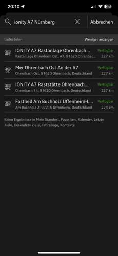

@flowsnake schrieb am 28. November 2022 um 20:00:55 Uhr:
Geht auch in der App nicht, gleich wie im Auto.
Zwischenziel über den "Bleistift" eingeben.
Wenn man dann im Adressfeld z.B. "Ionity A7" eingibt, werden Adressen angezeigt und auch weiter unten in einer anderen Sektion auf dem iPhone Bildschirm unten "Ladesäulen" und dort rechts "mehr anzeigen".
nur von dort die Zwischenziele aussuchen, dann werden diese im Navi als solche erkannt und berücksichtigt.
Falls mal eine Station nicht sogleich angezeigt wird, dann den Namen im Suchfeld spezifischer angeben, z.B. "Ionity A7 Nürnberg"
Wichtig: Bei der Wahl als Zwischenziel muss links im Adressfeld auch HPC angezeigt sein.
Beispiel HPC Zwischenziel

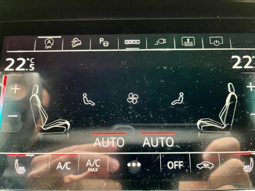

Hallo Zusammen,
gestern habe ich erneut gemerkt das meine digitalen Außenspiegel von innen kondensieren sodass die Sicht sehr gering ist. Bei Nacht sehr gefährlich. Werden wohl ausgetauscht werden müssen.
Beim anschließenden Laden bei Ionity habe ich etwas interessantes gemerkt. Es wurden von mir nun Felder dargestellt die ich eigentlich nicht habe. Beim späteren starten waren diese dann weg und konnten auch nicht gedrückt werden
Vermutlich ein Softwarefehler!?
Beispiel: Start/Stop Feld ;)
Fehler 2: Meine rechte Klappe fällt beim Fahren öfters fast raus?? Ich habe rechts keinen Ladeanschluss.
lg Dani
.jpg
Hast du mal die Heckscheibenheizung an geschaltet?
Da sollten die VA auch heizen
Hallo @kappa9
das habe ich in der Tat noch nie gemacht in den letzten 9t Kilometer. Versuche ich beim nächsten mal!
Habs ausprobiert, funktioniert so wirklich als Ladezwischenziel.
Vieeeeeelen Dank, das weiß nicht mal Audi Connect Hellas und die Audi Hotline, wie das geht.
Ist wohl etwas umständlich, aber erfüllt voll und ganz seinen Zweck.
Besser wäre es natürlich, wenn man das via Sprachsteuerung im Auto machen könnte (falls Audi das mitlesen würde)
Zeige Ionity Lader entlang der Route, dann auf der Navikarte im Auto müssten diese angezeigt werden, 1x drauftippen und fertig. So sollte das sein.
Aber so wie beschrieben gehts auch.
Klasse, Danke nochmal, seit 1/2 Jahr suche ich so eine Lösung.
@kappa9 schrieb am 28. November 2022 um 20:13:02 Uhr:
Und das geht echt nur per App?
Wenn ich im MMI die Ladesäule mit dem HPC-Icon anwähle geht das nicht?!
@loere86 schrieb am 28. November 2022 um 23:28:19 Uhr:
Da kann ich nur für den GE (e-tron S MJ 21) sprechen. Dort geht es auch im MMI.
Aber eben immer darauf achten auch die Ladestation und nicht die Straße 5 Meter daneben als Zwischenziel zu wählen. Dann werden bei der Routenberechnung auch automatisch zuvor andere automatische Lade-Zwischenziele angepasst/ gelöscht.
