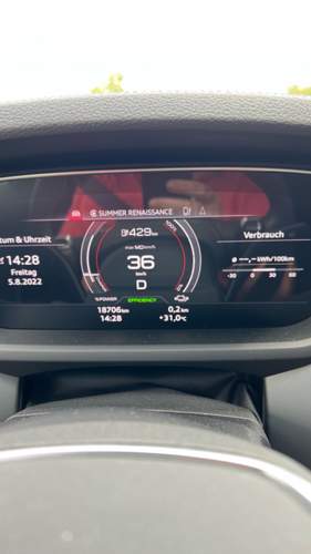

Hab noch kein Update - aber Lichtjahre vom WLTP Wert ist auch übertrieben.
Ich fahre 21“ 4x 2.8bar kalt und schaffe im Sommer auch schon mal über 400km tatsächlich an Reichweite mit einer Ladung gefahren. Bspw. von Heidelberg nach Innsbruck/Tirol - erstes Nachladen kurz vor Innsbruck bzw. in Nassereith und das sind echte 400km am Stück. Hatte da noch gute 50km Restreichweite die aufgrund Bergabfahrt auch bis Innsbruck gereicht hätten. Hatte den Mut nicht ;)
Zugegeben, bin fast alles im Efficiency Mode gefahren. Wobei ich zwischendurch auch über 140km/h damit gefahren bin weil er da weiterhin tief liegt. Luftfahrwerk bleibt nach „Kickdown“ unten!
Hier zu sehen, kurz nach dem AC Laden auf 100%.
Hand aufs Herz, bin davor „normal“ gefahren - auch Kurzstrecke. Keine Schleichfahrten.
Geht schon… hoffentlich auch nach dem Update.

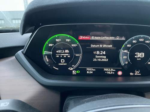

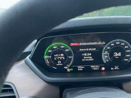

Ich habe seit gut einer Woche das Update, in Sachen Reichweite hat sich nichts bei mir geändert, habe eigentlich immer vollgeladen über 400 km Reichweite, meist um die 450 km, so auch heute morgen. Mein Durchschnittverbrauch liegt bei 22,6 nach 7000 km Laufleistung. Was sich geändert hat bei mir ist, dass ich z.B. gestern bei 30% SoC, warmer Akku, 17 Grad Außentemperatur nur noch 85% Leistung hatte, in der Vergangenheit selbst bei 10% SoC noch 100% Leistung gehabt.
@NFreitag das ist beachtlich. Land mit Geschwindigkeitsbeschränkung auf der Autobahn? Durch durch mal zügigeres Fahren auf D Autobahn bin ich bei 23,3 nach 7000 km und komme gerade so über 400 Reichweite (angezeigt) wenn voll.
Beim Schwedenurlaub waren es dann auch mal 440 ;-)
