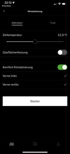

Bei meinem S SB nix warmer Popo - Sitzheizung geht bei aktivierter Komfort Klimatisierung vorne rechts und links nicht mit an.
Blöde Frage: du hast beide in der App aktiviert? Es muss ein Haken hinter beiden sein
@Xanderhi schrieb am 5. April 2022 um 21:55:32 Uhr:
@kappa9 schrieb am 5. April 2022 um 21:19:33 Uhr:
ja
Beide aktiviert
Ok, dann ab zum Freundlichen. Hab’s gerade nochmal probiert, es funktioniert tadellos bei mir.
