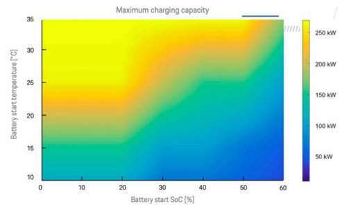

Hier gibt's viele technische Infos vom Brudermodell. Interessant finde ich auch das Ladeverhalten im Bezug auf die Akkutemperatur.
Akku Temperatur

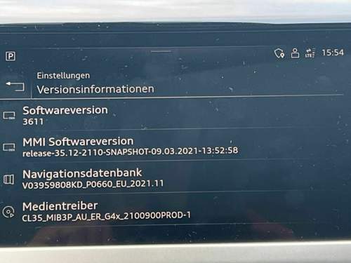

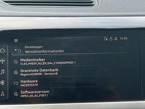

Kann mir jemand den aktuellsten Softwarestand des MMI für den GT geben? Ich war gerade in der Werkstatt und sie sagten es gäbe eine komplett neue Version. Die lasse ich gerade einspielen. Da auch mein Sitzgestell getauscht wird, wird es etwas dauern bis ich das Auto bekomme, mich würde vorab interessieren was "komplett" neu bedeutet.
@mo_75 schrieb am 11. Januar 2022 um 13:34:30 Uhr:
Meinte mein Verkäufer auch, er hatte einen Kunden gestern da wurde es auch aufgespielt. Aber was jetzt komplett neu bedeutet wusste er auch nicht :D
siehe Bild….
bei mir alles exakt gleich
Und die MMI Softwareversion ist noch nie geupdated worden bei euch?
also bei mir ist die 3387 drauf…
So wirkliche ‚Ausfälle‘ habe ich jetzt nicht…die üblichen Meldungen, aber keine Abstürze o.ä.
Es würde mich daher interessieren, was sich in der 3611 tatsächlich verbessert/verändert hat und ob sich das Update wirklich lohnt?

Auto ist zurück, jetzt ist 3393 drauf. Irgendwie dachte ich je höher die Versionsnummer, je aktueller die Software. Ist dem nicht so?
