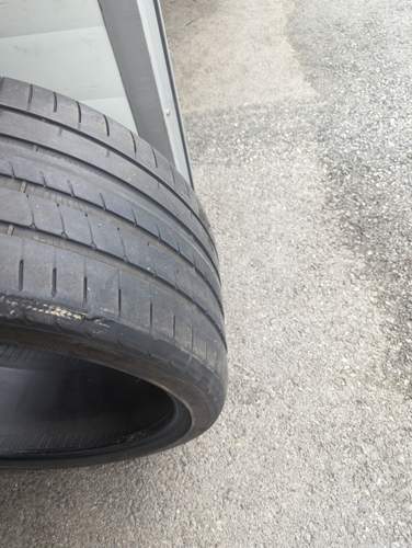

Ich wollte mal fragen, ob sonst noch jemand Probleme mit den Reifen hat.
Bei meinem BJ21 GT, mit 21" Goodyear Eagle F1 Asy. 5 (Audi Original, Luftfederfahrwerk) hatte ich 2 Reifenplatzer (siehe Fotos).
Beim ersten Mal (li. hinten) wurde es von Audi als Produktionsfehler des Reifen abgetan.
Problem ist, auf der Innenkante sieht der Reifen aus als hätte jemand mit dem Teppichmesser daran geschabt bis das Gewebe rausgekommen ist. Reifen selbst ist perfekt gleichmäßig abgefahren und hatte noch 6mm.
Beim zweiten Mal, nur wenige Wochen und ca. 1000km nach Werkstattbesuch mit Spurvermessung und Reifeninspektion dann der nächste Reifen (li. vorne) wurde es dann doch ernst genommen und zumindest mündlich als Serienfehler eingestanden.
Als Notmaßnahme (seit 4 Monaten) ist nun der Sturz um 30 min positiv gestellt und die Reifen müssen auf 3,2 bzw. 3 Bar gefahren werden, damit weniger Belastung auf die Innenseite kommt. Ihr könnt euch vorstellen wie das Fahrverhalten ist. Nebenbei sind auch die Parksensoren total verwirrt und er haut immer mal wieder eine Vollbremsung rein.
Lt. Hersteller soll schon ein neuer Reifen entwickelt, getestet und in Produktion sein, trotzdem kann mir niemand sagen, wann diese Notlösung ein Ende hat.
Was mich allerdings nun stutzig macht, ist die Aussage, dass auch mit dem neuen Reifen der Sturz nicht vollständig zurückgestellt wird.
Sowohl Porsche (in AT der Generalimporteur) als auch Audi verweigern aber jede schriftliche Auskunft.
Vor allem kommt mir das mehr als spanisch vor, denn wäre es nur der Reifen, hätte man auch einfach einen Pirelli draufgeben können. Und vor allem kann es ja nicht sein, dass ich dann nur noch genau dieses Reifenmodell montieren dürfte - dazu wäre ja wohl eine Änderung der Zulassung notwendig.
Vor allem habe ich nun gehört, dass es scheinbar beim Tycan ein ähnliches Problem gibt - der hätte aber Pirelli Reifen.
Da weder Audi noch Porsche hier irgendeine Auskunft geben, bleibt mir eigentlich nur der Rückschluss, dass das Problem am Fahrzeug liegt und mit dem neuen Reifen das kaschiert werden soll - sprich einfach unter den Teppich gekehrt werden soll.
Denn vom Schadensbild sieht es aus, als ob der Reifen in gewissen Situationen streift oder anschlägt und vor allem wenn sich so ein Schaden innerhalb von 1000 km entwickelt.
Achja, der Rückruf für die Batterie ist dann mein dritter Rückruf innhalb 3 Wochen und 17ter Werkstattbesuch in 16 Monaten mit einer Standzeit von insgesamt rnd. 12 Wochen - meine Frau ist mit ihrem Tesla happy 😉
Wenn jemand ein ähnliches Problem hat/hatte oder ihm das Schadensbild was sagt, wäre ich für Info dankbar.

ja…identisches Problem bei mir…unglaublich, dass Audi und Porsche ihre Probleme immer wieder auf ihre Kunden abschieben. Aber irgendwann wird sich auch der treueste Kunde umdrehen und gehen!
siehe hier:
https://www.motor-talk.de/.../...ngel-probleme-gt-rs-t7157776.html?...
Demnächst ist wieder Zeit für den Räderwechsel…bin gespannt, wie sie jetzt nach zwei Sommern aussehen. Im montierten Zustand ist dieses Problem nur ganz schlecht zu erkennen….
Aber krass…zweiter Reifen geplatzt 1000km nach dem er deswegen in der Werkstatt war…das muss doch bereits auch vorne sichtbar gewesen sein? Wurden denn nur auf der Hinterachse neue Reifen aufgezogen? Würde immer alle vier wechseln…gerade wenn das Fahrwerk eingestellt wurde und so ein Fehlerbild vorlag. Dranbleiben! Ich durfte die Reifen bezahlen und auch die Vermessung (angeblich aber nur unwesentlich verstellt) - sollte das ein weiteres Mal vorkommen, geht es zum Anwalt. Ich bin damals davon ausgegangen, dass es sich ursächlich um einen Produktionsfehler seitens Goodyear handelt…aber das nachzuweisen…
Fahre seit dem Wechsel mit leicht erhöhtem Reifendruck und entsprechend vermindertem Komfort :-(
Dieses Auto macht soviel Spaß und ist gleichzeitig völlig verkorkst!
Da ich die Thematik schon oft gelesen habe, habe ich mir heute beim Reifenwechsel meine Sommerreifen genau angeschaut, leider keine Fotos gemacht. Hinten ist zwar nach 25tkm relativ abgefahren aber ich kann an den Flanken nichts finden. Ich fahre nur die 20" und auch mit etwas mehr Druck als empfohlen, 2,8 bar rund rum.
Was mit bei euren Bildern auffällt, es ist der gleiche Reifentyp und es sind 21".
21 Zoll sollte im Durchmesser etwas kleiner sein als die 20 Zoll...
Da meine 20 Zoll nicht schleifen (früher hab ich sowas gehört :-)), würde ich das schleifen aufgrund des Durchmessers fast ausschließen. Die Breite kann natürlich ein Punkt sein, wobei die Reifen hinten nicht wirklich einlenkt, kann man dies relativ einfach auch ausschließen.
Daher würde ich vermutlich als erstes das Fabrikat wechseln....
Die 20“ sind nicht so stark betroffen - die Winterreifen sind bei mir noch in Ordnung, wobei auch hier die Flanke gewisse Auffälligkeiten zeigt, aber bislang blieb das soweit stabil. Es ist tatsächlich die Breite, die hier eine gewisse Rolle spielen dürfte, der Reifen aber sicherlich auch. Laut meiner Werkstatt ist das auch bei anderen hochmotorisierten Audis mit vergleichbaren Rädern nicht sooo selten (also stärkerer Verschleiß auf der Innenflanke…jedoch nicht dieses Fehlerbild!). Die 20“ Sommer dürften wie die Winterreifen von Pirelli sein…oder?
Hatte damals versucht die Michelin Pilot Sport EV zu bekommen, aber die waren nicht verfügbar und ich konnte nicht ewig warten, daher leider wieder die Goodyear - bin mir nicht sicher, was die beim Taycan werksseitig bei 21“ aufziehen…jedenfalls nicht die Goodyear.

Wild! Das ist doch lebensgefährlich, vor allem vorne.
Der muss doch irgendwo am Radkasten/Fahrwerk schleifen? Hörst du nichts? vielleicht in der Kurve, beim Einfedern?
Unterschied zwischen niedrige Stellung (Efficency) zu hoch?
Die Probleme mit den Reifen habe ich auch, allerdings habe ich mich mittlerweile damit abgefunden.
Mir ist beim eTron auch schon zwei mal ein Reifen geplatzt, seitdem habe ich mir angewöhnt die vorderen Räder ein mal im Monat komplett einzuschlagen um alles zu begutachten, zudem lege ich mich hinters Auto um die Hinterachse zu begutachten.
Bei meinen AMG's hatte ich die gleiche Problematik, viele Fahrzeuge die etwas sportlicher abgestimmt sind haben diese Probleme.
Generell fahre ich schon seit Jahren dauerhaft mit dem Druck der für den voll beladenen Zustand vorgegeben wird, damit hält es sich einigermaßen in Grenzen.
Beim Audi habe ich vom Reifen im Sommer wie im Winter auf Hankook ion gewechselt, seitdem habe ich das Gefühl das Problem ist nicht mehr so stark wie bei den Goodyear.
Falls ihr viel im Efficiency Modus fahrt, so verschlimmert das die Problematik auch da er ja dann das Luftfahrwerk absenkt.
