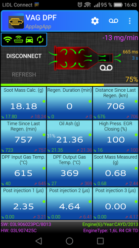

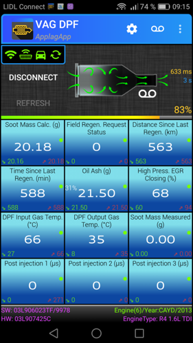

ich fahre einen VW Caddy 1.6l TDI von 2013 mit jetzt genau 80000km. Am 10.4.17, vor der großen Oster-Deutschland-Rundfahrt zu Verwanden und Eltern, habe ich das Update durchführen lassen. Ich wollte nicht updaten, meine Frau aber schon (was machen wir wenn...du schuld...ihr kennt das sicherlich). Zusätzlich haben wir noch Restgarantie von der Garantieverlängerung auf dem Fahrzeug. Jährliche Fahrleistung 20-25tkm.
Schon vor dem Update habe ich diesen Thread verfolgt und mich zu einem mitschreiben über App und OBD-Stecker entschieden. Nun bin ich 3000km gefahren und kann euch meine Erfahrungen berichten.
Vor Update: 709km bei 75% Befüllung des Filters bis Regeneration (Fahrtstrecke täglich 80km Autobahn Hin und Rückfahrt mit ca. 120km/h). Bild 1 und 2.
Nach Update: 753km bei 100% Befüllung des Filters bis Regeneration. Nun wird auch immer bis 100% befüllt bis Regeneration beginnt. Bild 3, 4 und 5.
Sonst habe ich keine dramatischen Veränderungen bemerkt. Hier und da gibt es Ruckler beim leichten Gas geben, Gas weg nehmen und wieder Gas geben. Sonderlich kultiviert ist der 1.6l TDI meiner Meinung nach ja sowieso nicht. Gasannahme ist schon immer ziemlich ruppig, Staufahrt ist eine Qual. Lauter ist er definitiv geworden, d.h. kerniges Dieselgeräusch fast so wie ich es von meinem alten 1994iger Audi 80 TDI kenne.
Bis jetzt gab es auch keine Startprobleme mehr, die ich die letzten Jahre im Winter bzw. bei kalten Außentemperaturen hatte. Da haben die VW-Ingenieure ja schon gezeigt was sie drauf haben. Nix. 3 Updates ohne Verbesserungen. bastel bastel bastel. Aber das ist ein anderes Thema...
Unterm Strich: Bis jetzt funktioniert alles und ich hoffe es bleibt so.

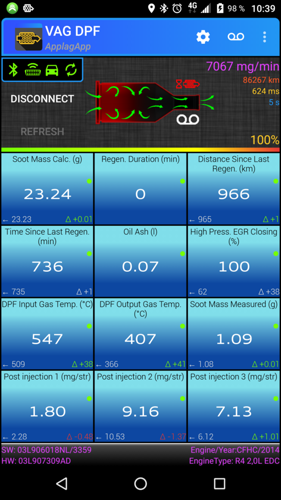

@Tall1969 schrieb am 28. Juni 2017 um 23:33:53 Uhr:
Welche App meinst du da ??
Die VAG DPF App, hier sind schon Bilder davon eingestellt. Anbei auch eins von mir, da hat gerade die aktive Regeneration begonnen (läuft seit 0 min, man sieht unten die Nacheinspritzungen). Die davor war rund 970km her und anhand der Fahrzeit kann man sehen, dass es nicht viel Kurzstrecke war). Braucht einen OBDII Dongle.
Aktiveregeneration
