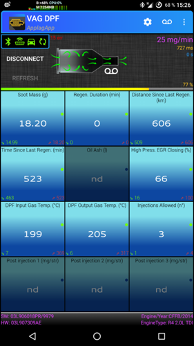

(Update meiner Erfahrung nach der zweiten Tankfüllung)
Passat Alltrack 2.0 TDI DSG 4Motion (170PS), CFGB, Softwarenummer 9977
Update bei 91.500km, aktuell 92800km (bei bisheriger Laufleistung keine Reparaturen wegen Injektoren, AGR-Ventil/Kühler oder DPF)
Habe jetzt die zweite Tankfüllung nach dem Update "verfahren". Wie bereits erwähnt, bei uns bisher keine Verschlechterungen, gefühlt Gasannahme unten etwas besser aber nicht belegbar. Motorgeräusche und Verbrauch scheinen unverändert, DSG verbleibt länger in hohen Gängen. Die zweite der beiden Tankfüllungen seit dem Update hatte ca. 0,3 Liter Mehrverbrauch als die erste (erste 7,53L, zweite 7,84L), allerdings war das Streckenprofil während des Urlaubs auch etwas anders und die Temperaturen sind deutlich niedriger. Den Verbrauch der zweiten Tankfüllung hatte ich aber auch schon vor dem Update öfters, teils sogar auch höher, gemittelt über knapp 44.000km aktuell errechnete 7,56 Liter / 100km (Tracking per Spritmonitor.de).
Bei mir sind auch keine zusätzlichen Regenerationen im Vergleich zu vor dem Update spürbar. Während den 1300km hat er einmal einen Lüfternachlauf nach Motor-Stopp gehabt, das ist vergleichbar zu vor dem Update. Bisher habe ich auch keinen Lüfternachlauf nach Kurzstrecke, was ja scheinbar bei manchen Fahrzeugen auftreten soll.
Aktuell bin ich mit dem Update in unserem Fahrzeug zufrieden.

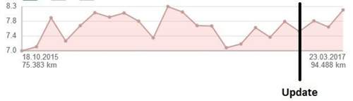

Update nach der dritten Tankfüllung und knapp 2.000km mit Update.
Der Verbrauch war mit 7,66 Litern / 100 km erneut auf dem Niveau von vor dem Update - in diese Tankfüllung fielen auch die extrem kalten Temperaturen im Januar. Motorleistung und Geräusch sind immer noch wie vor dem Update und unverändert. Auf den gefahrenen 2.000km bisher einmal Lüfternachlauf (bemerkte aktive Regeneration) nach Motor-Stop. Die Start/Stop-Automatik verrichtet ihre Arbeit ebenfalls im Vergleich zu vor dem Update unauffällig (teilweise auch aktiv bei Minusgraden und 60 Grad Kühlwassertemperatur, dann auch mal deaktiv bei 90 Grad Kühlwassertemperatur und Plusgraden).
Fazit: Nach wie vor keine Nachteile durch das Update - so wie es auch sein sollte!
Update nach der 4. Tankfüllung:
Verbrauch war jetzt was höher als sonst üblich (8,16 Liter/100km), aber wenn ich in meiner Tankhistorie nachsehe, hatte ich solche Verbräuche gelegentlich auch vor dem Update (ohne besonderes Fahrprofil). Ansonsten weiterhin keine Auffälligkeiten. Bei der letzten Tankfüllung hatte ich in Summe dreimal einen Lüfternachlauf. Einmal scheint er die Regeneration unterbrochen zu haben, und bei der Anschlussfahrt fortgesetzt zu haben (ebenfalls Kurzstrecke, daher der Lüfter auch da nochmal aktiv), und einmal war kurz vor dem Tanken ebenfalls ein Lüfternachlauf.
Verbrauchsübersicht der letzten 20.000km im Anhang.
