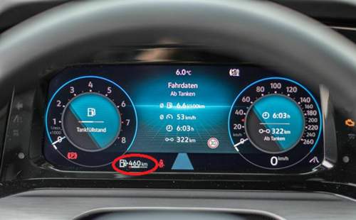

Golf 8 GTE, wo ist die Tankanzeige? Haben die diese Anzeige wegrationalisiert?
Sehe nur Reichweiten...
Unten links ist doch son einarmiger Roboter mit nem Strich drunter.
@newty schrieb am 18. Februar 2022 um 09:39:52 Uhr:
Muss ich gleich nachschauen...
Balken unten. Bitte 🙂
Weiß: aktuelle Restmenge
Grau: Maximale Tankmenge
Rot: Reserve
@Danielson16V schrieb am 18. Februar 2022 um 14:58:16 Uhr:
Balken unten. Bitte 🙂Weiß: aktuelle Restmenge
Rot: Reserve
Mea Culpa..hab vor lauter Bäume, den Wald nicht gesehen!
Danke für´s aufklären.
