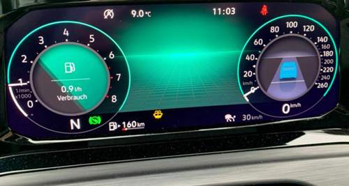

Hallo Leute,
habe mir vorgestern einen Golf 8 1,5 eTSI (SW noch 1664) geleast und habe eine Frage:
Ich bin mir nicht sicher ob das ein Fehler ist, oder irgendeine „Funktion“. Ich habe den runden Tacho rechts mit digitaler km Anzeige in diesem Tacho eingestellt. Ab und zu verschwinden die km Zahlen (10,20,30 usw) rund ums Tachobild, kommen aber sofort in einer Sekunde wieder. Die Tachonadel bleibt aber. Ich habe noch keine Regelmäßigkeit gefunden.
Ist das irgendeine Signalisierung? Tempolimit, Abstand, was auch immer? Oder ein Bug?
Das passiert wenn der Golf ein Schild mit einem neuen Tempolimit erkannt hat. Wenn du mal drauf achtest bleibt dann während des "verschwindens" nur die Zahl stehen bei der das Limit ist und danach ist ein kleiner roter Strich dort auf der Skalierung 🙂
@rofd schrieb am 11. Dezember 2021 um 10:18:41 Uhr:
Oh verdammt, ich hatte geahnt das es irgendwie gewollt ist, aber bin nicht drauf gekommen.
Naja, gibt noch viel kennenzulernen beim AID und Co.
Danke dir!

Jeden Tag was neues: Tacho hat sich während der Fahrt einmal neu gestartet und seitdem ist meine Ansicht mit den Verkehrszeichen in der Mitte weg...Die er aber noch erkennt siehe ACC und Tacho
der Golf ist immer für eine Überraschung gut
