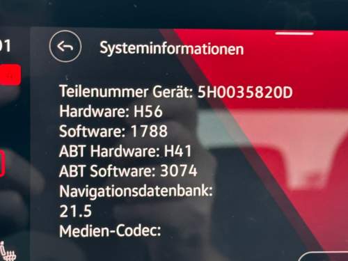

Mein aktueller stand … sehr veraltet? Wird auch nix aktuelles angezeigt
@TOBY241 schrieb am 27. September 2023 um 14:07:02 Uhr:
Ja ist leider sehr alt der Softwarestand. Wenn du aber keine Probleme hast, belasse es lieber dabei….
Die MIB3 Software 1788 ist von Ende 2020 und prinzipiell auch updatefähig. VW verteilt aber für diese Version keine Systemupdates!
Wenn du Probleme hast oder dir das Infotainment zu langsam ist, kannst du das in einer VW-Werkstatt beanstanden und die installieren dir dann das neuste Update.
