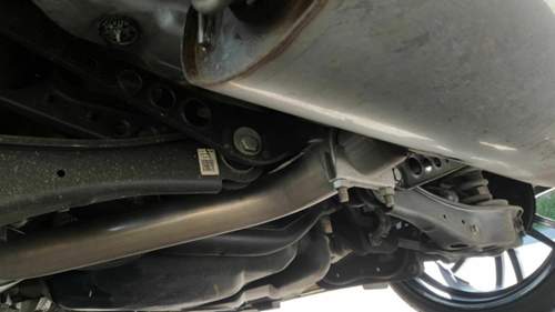

Ich werde meinen jetzt beim reifenumstecken tieferlegen lassen.
Momentan ist das S-Line Sportfahrwerk verbaut.
Jetzt bin ich mir nicht sicher welche federn genau ich brauche (gibts ja 2 varianten)
Nr.1 http://www.sportfahrwerk-billiger.de/.../index_184678_19405.html
Nr.2 http://www.sportfahrwerk-billiger.de/.../index_184684_19405.html
Welche nun?
Hi, das ist ganz einfach festzustellen. Du musst hinten unter die Achse schauen. Wenn die Achsen rechts und links miteinander verbunden sind ist es eine Starrachse, wenn nicht eine Einzelradaufhängung. Ich tippe eher auf Einzelradaufhängung.
Sieht aus wie auf deinem Foto also denke ich mal das es EinzelAchse ist. 🙂
20160929-133741
du brauchst die NR.1. Federn für Multilenker HA also Einzelradaufhängung...
