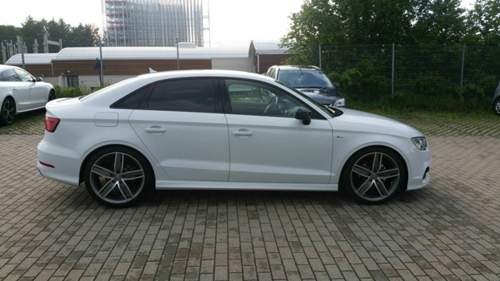

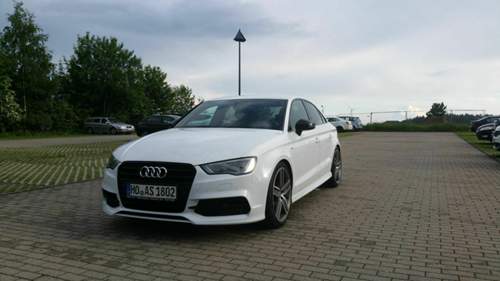

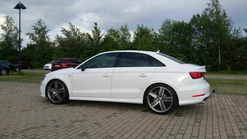

wie ich ja bereits sagte,habe ich heute den wagen bei H&R abgeholt ...leider haben sie vergessen die stabis zu verbauen 🙁 aber gut,so ist's jetzt leider nun...
er fährt sich klasse...wie erwartet...und steht auch gut aufe räder 😁 (und ich weiß,was jetzt teilweise für kommentare kommen werden 🙂 )
ich habe auf die schnelle ein paar fotos vom wagen gemacht...also nicht meckern 😉

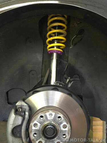

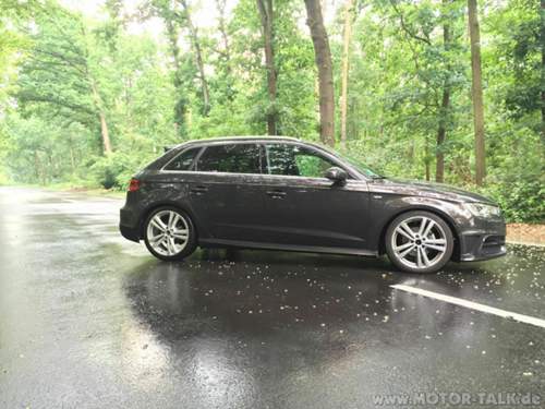

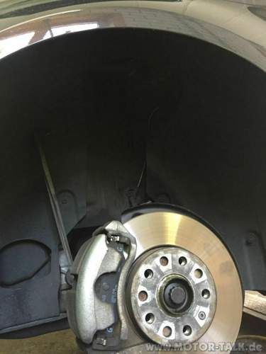

Soo habe alles verbaut. Habe leider nicht alles fotgraphiert aber hier ein paar Bilder für die die es interessiert.
KW Variante 3, in Original Einstellung perfekt und sehr komfortabel. Und da ist noch ordentlich Rest Gewinde vorne und hinten.
Hatte es nichtbgesachtbaber deutlich besser als das originale FW.
ps. Alle Schrauben habe ich erneuert da sie mit Drehmoment und Winkel angezogen werden und erneuert werden sollen. Hat gerade mal 30€ gekostet bei Audi.

Ich kann jetzt mal meine ersten erfahrungen mit dem KW v3 abgeben.
Das Auto ist im normal Zustand (Zug/Druck Auslieferung Zustand) deutlich leiser, was Schläge von der Straße angeht, geworden. Das habe ich erst selber bemerkt als das neue FW drin war.
In dieser Einstellung fährt es sich wie Serie vom Komfort her.
Habe ihn jetzt noch 1-2 Klicks straffer gemacht. Und das ganze Auto wird angehen straff aber bei weitem nicht hart. Schnelle Kurven Landstraße und Autobahn Auf-Abfahrten machen jetzt richtig Spaß. Mann muss schauen das keiner vor einem ist 😉 und auch in dieser Einstellung ist er total ruhig an der Achse.
Also wer sein Auto tiefer haben möchte und das Fahrverhalten deutlich verbessern möchte sollte ein gutes Fahrwerk einbauen und Spaß haben.
