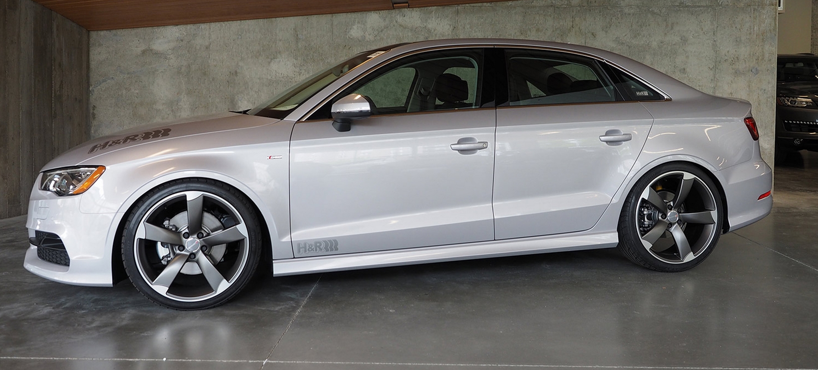

wie ich ja bereits sagte,habe ich heute den wagen bei H&R abgeholt ...leider haben sie vergessen die stabis zu verbauen 🙁 aber gut,so ist's jetzt leider nun...
er fährt sich klasse...wie erwartet...und steht auch gut aufe räder 😁 (und ich weiß,was jetzt teilweise für kommentare kommen werden 🙂 )
ich habe auf die schnelle ein paar fotos vom wagen gemacht...also nicht meckern 😉

Ahjo, dann machs richtig und bau nen Bilstein ein. Hab ich mir jetzt auch bestellt nachdem mich nix überzeugt hat. H&R is komplett rausgefallen und Eibach war mir nicht tief genug bzw. die 45er Federn wollte ich net wegen Serienstoßdämpfer. Hab mir gedacht lieber richtig als wenn ich mich später Ärger und nochmal ran muss 😉

Perfekt fände ich so einen Tiefgang: http://i.gyazo.com/d700beae9b1e0961e63e677f2d171f40.jpg
Der hat aber wohl leider ein Komplettfahrwerk drin, was mir zu teuer ist.
Welche Federn kommen dem Ganzen wohl am nahsten?
Viele Grüße
Würde sagen 40-45mm H&R kommen gut hin.
