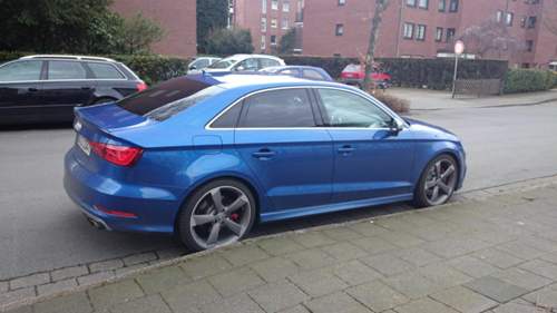

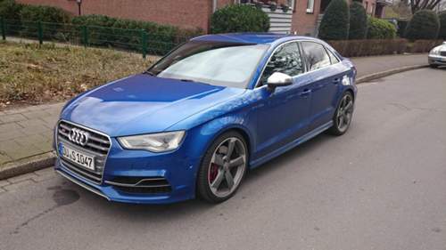

wie ich ja bereits sagte,habe ich heute den wagen bei H&R abgeholt ...leider haben sie vergessen die stabis zu verbauen 🙁 aber gut,so ist's jetzt leider nun...
er fährt sich klasse...wie erwartet...und steht auch gut aufe räder 😁 (und ich weiß,was jetzt teilweise für kommentare kommen werden 🙂 )
ich habe auf die schnelle ein paar fotos vom wagen gemacht...also nicht meckern 😉

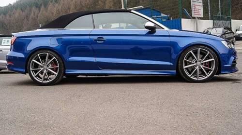

S3 Cabrio mit H&R Federn
Schwierige Entscheidung ob H&R oder Eibach bei manchen sieht es mit H&R perfekt aus ,bei manchen sieht es deutlich tiefer aus.

@chumbaba schrieb am 23. Februar 2015 um 21:39:51 Uhr:
So steht er ja ganz ordentlich da. Deinem Profil nach , bist Du leider nicht der Fahrer.
Mich würde noch interessieren, wie sich das Fahrverhalten geändert hat, besonders
im Bezug auf den Fahrkomfort. Meiner hat das MR und ich bin ganz zufrieden, dass
der Wagen ordentlich federt, wenn ich es möchte. Genau diesen Komfort will ich
auch erhalten und ihn nicht unnötig härter machen......
Wer kann hierzu mal etwas sagen, vorzugsweise natürlich S3- Cabrio Fahrer,
da sich diese Variante doch erfahrungsgemäß etwas anders verhält..
Grüße Ralf
Stimmt, ist nicht meiner. Aber ich habe eine S3 Limo bestellt und bin auch schon auf der Suche nach Federn. Da bin ich auf dieses Foto im FB gestoßen. Optisch finde ich es sehr gelungen.

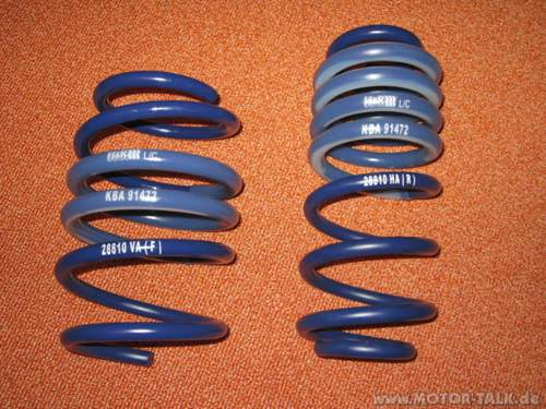

Bei den H&R Federn gab es ja laut euren Infos mal ne Änderung wegen Geräuschentwicklungen.
Wurden aber nur die VA-Federn geändert und bei der HA ist alles gleich geblieben, richtig? Also kann ich die auf dem Bild verbauen?:
Img-0470
Ich habe mich jetzt für die Eibach Federn entschieden,bei H&R hatte ich ein wenig sorge das er "mir" zu tief und hart wird.
@der-Rens schrieb am 27. Februar 2015 um 00:48:38 Uhr:
Moin,
richtig, wurden nur die vorderen geändert. Auf Seite 31 siehst mal die beiden im Vergleich. Kannst also verbauen.
Gruß Marco
