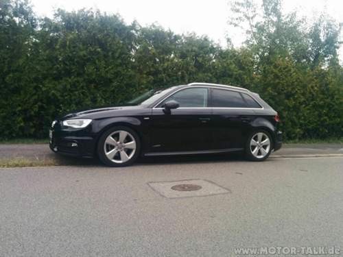

Wenn ich es nicht übersehen habe, dann gibt es hier noch keine Bilder vom Sportback mit 35mm H&R Federn.
Die Felgen sind 8x19 ET50
Die Version gefällt mir ehrlich am Besten. 🙂 Schickes Auto, das sauber da steht.
@ nixnu
Welches Fahrwerk ist denn verbaut? SPORTFAHRWERK 15MM TIEFER?
Gruß Flo
Ja, ist ein Ambition mit Sportfahrwerk 15mm. Der Wagen ist natürlich durch die Federn etwas straffer geworden, aber immer noch angenehm zu fahren
