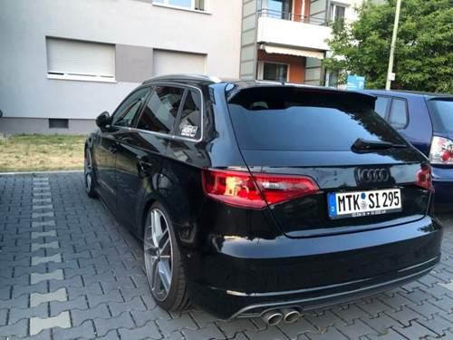

wie ich ja bereits sagte,habe ich heute den wagen bei H&R abgeholt ...leider haben sie vergessen die stabis zu verbauen 🙁 aber gut,so ist's jetzt leider nun...
er fährt sich klasse...wie erwartet...und steht auch gut aufe räder 😁 (und ich weiß,was jetzt teilweise für kommentare kommen werden 🙂 )
ich habe auf die schnelle ein paar fotos vom wagen gemacht...also nicht meckern 😉

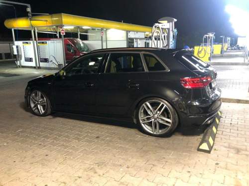

Ja das ist schon ganz gut tief. Wobei ich eig mit meiner Höhe ganz zufrieden bin, da man nahezu fast überall Problemlos drüber kann. Bei der Abnahme hatte der tüv Prüfer zwar hinten 310mm gemessen, ich messe da gegen aber immer 320mm. Keine Ahnung warum. Nach 310mm siehst bei mir allerdings nicht aus.
.jpg
@klaus7373 das V3 ist auch ein super Fahrwerk, performance-technisch besser als so ein B14 XL, dennoch ist der Komfort ausbaufähig...
@sezi95 deine Höhe sieht eigentlich so ziemlich aus wie bei meinem alten Cupra, also ja, 320/320
