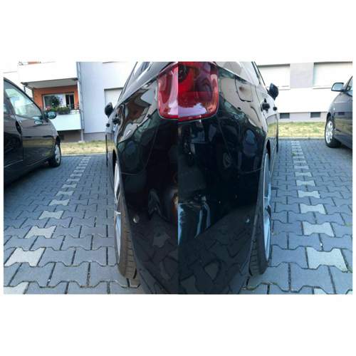

Hab d ein kleines Anliegen. Ich hab das Gefühl mein Wagen auf der linken Seite hinten mehr Sturz hat. Hab mal versucht das bildlich gut darzustellen. Achsmessung wurde ganze 4 mal gemacht. Des weiteren fiel mir auf das der Wagen ebenfalls HL, wenn der Tank voll ist, etwas tiefer ist als gegenüber. Etwas mehr Sturz wird dadurch schon kommen, aber wie seht ihr das? Ist das so normal? Ist das bei euch auch so?
sei dazu noch gesagt das ein gwf auf tiefster tüv höhe(320mm) verbaut ist.

Wenn dein Vermessungsprotokoll sagt das du auf beiden Seiten identischen Sturz hast, dann wird das was du optisch als mehr Sturz siehst, sogenannter "Achsversatz" sein. Kommt durch Toleranzen in der Fertigung der ganzen Bauteile Zustande, ist aber nicht weiter tragisch.

Der müsste auf beiden Seiten gleich sein, müsste aber noch mal selbst nach schauen, wobei ich bei 4 mal vermessen davon ausgehe das es schon gleich sein wird. Naja so tragisch ist es auch nicht. Manchmal nur da hab ich das Gefühl das ich irgendwie noch mal was anpassen müsste (Abhängig halt davon wo er gerade steht).

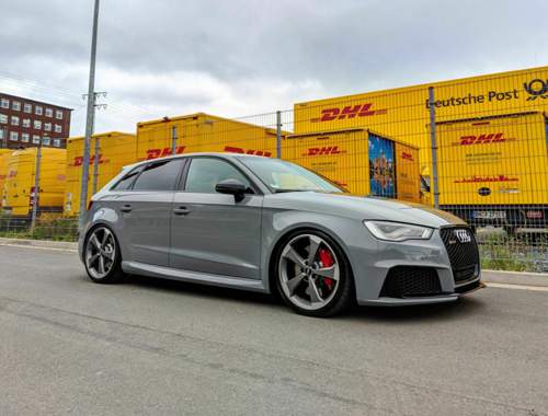

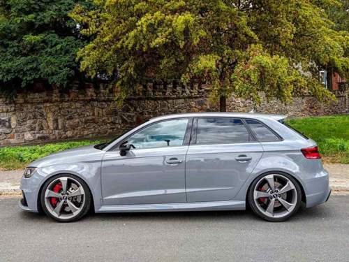

Wie tief fährst du deinen A3?
@Sezi95 ich fahre auf 315/310 und bin vom Gewinde her in der Mitte.
Ich bin, als jahrelanger KW/ST Fahrer, wirklich begeistert vom B14XL 🙂
Img-20190814-111532-950
ich finde ihn ein wneig zu tief. 5mm höher evtl. würden shcon wieder besser aussehen, finde es sieht einfach ned aus wenn die Reifen im Kasten verschwinden.
Aber... Jeder wie er es mag, ansonsten schickes auto :-)
@FriesischHerb schrieb am 15. August 2019 um 14:29:36 Uhr:
die verschwinden auch nur im Radkasten, weil das Bild im stehen gemacht wurde und nicht im Sitzen 😉 hinten schließt der Reifen genau mit dem Radkasten ab, von der Höhe her.
Ich mags auch nicht, wenn die Reifen, oder noch schlimmer die Felgen im Radkasten verschwinden
