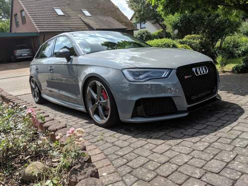

wie ich ja bereits sagte,habe ich heute den wagen bei H&R abgeholt ...leider haben sie vergessen die stabis zu verbauen 🙁 aber gut,so ist's jetzt leider nun...
er fährt sich klasse...wie erwartet...und steht auch gut aufe räder 😁 (und ich weiß,was jetzt teilweise für kommentare kommen werden 🙂 )
ich habe auf die schnelle ein paar fotos vom wagen gemacht...also nicht meckern 😉

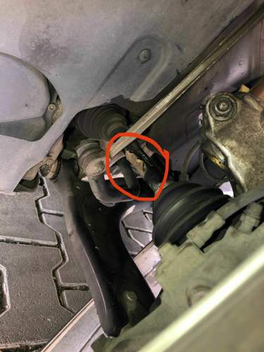

Servus alle gemeinsam,
hab maln Kurzes Anliegen.
Heute morgen hatte ich mein Wagen einseitig nur links aufgebockt um noch mal die Höhe des Fahrwerks einzustellen. Bin danach ca. 30km gefahren, wieder zuhause stand er auf der linken Seite halt noch höher (setzt sich ja noch). So dann zum eigentlich Thema:
Bin dann ca. 60km noch mal gefahren und in einer rechts Kurve hab ich kurz vor Ende der Kurve noch mal voll beschleunigt und plötzlich kommt ein lauter Knall. Hörte sich sehr nach Federn an. So ein dumpfes knallen. Hatte jemand sowas schon mal ?
Kann es sein das ich das Fahrwerk so mit Gewalt gesetzt hat dadurch ? Es lastete ja ordentlich Gewicht während der Kurven Beschleunigung auf die linke Seite, welche vorher hoch gebockt war.
Hört sich eher nach Stabi an, überprüfe den mal auf der Seite.
Querbeschleunigung übt eher Druck auf den Stabi aus als auf den Dämpfer.
Das heißt der geht dadurch kaputt ? Liegt vermutlich an der Tiefe, stimmt ? Aber wie genau entsteht dieses Geräusch ? Muss ich jetzt irgendwelche Befürchtungen haben ?
Ich hatte es mal bei einem MB mit Tieferlegung, dass der Stabi bei schneller Fahrt, in die Kurve, weggerissen ist.
Muss bei dir nicht sein, aber Nachschauen würde ich schon, weil dieser Knall muss ja von irgendwo gekommen sein.
@klaus7373 schrieb am 8. Juli 2019 um 21:33:06 Uhr:
Also hab jetzt grad Zeit gehabt mir das ganze mal anzuschauen. Dabei ist mir was aufgefallen (siehe Markierung auf Bild1). Eventuell hat der Druck den etwas ausgeschlagen ?
Hab ihn eben auch kalt gestartet und er ruckelt etwas auf beiden Rädern. Muss ich mir jetzt große sorgen machen ?
Edit: ok ich entwarne mich mal selbst, ist ja doch nurn Aufkleber -.-.
Beim Einschlagen im Stand kommt das Geräusch nicht?
Ich hatte ein Klong-Geräusch beim einschlagen nach links im Stand. Volleinschlag. Da hat sich die Koppelstange, die ja wie ein U ausgebildet ist, in der Kante der Radhausschale verfangen und als dann die Stelle überwunden war ist die Radhausschale wieder zurückgefedert und hat dieses Geräusch gemacht.
Heißluftfön brachte Abhilfe.
Kann man gut feststellen, wenn man das Auto anhebt (ganzes Auto mit stehenden Rädern, nicht an den Fälzen) und von unten einer guckt während der im Auto lenkt.
Nein im Stand kommt nichts.
Das Bild wurde auch im eingeschlagenen Zustand gemacht. Es ist eher bei starker Kurven fahrt wenn ich in der Kurve voll beschleunige. Bzw es war bis jetzt nur einmal. Hab ehrlich gesagt danach mich nicht mehr getraut in ner Kurve voll durch zuladen.

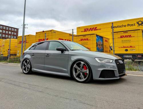

Seit Freitag habe ich nun das Bilstein B14 XL Tief verbaut, das vor kurzem auch den A3/S3/RS3 im Gutachten aufgenommen hat. RMK 315/310 sind eingestellt.
Fährt sich deutlich komfortabler als mein altes ST XA im Leon Cupra 5F (gleiche Plattform wie der 8V) auf 320/320. Da für den RS3 deutlich weniger Fahrwerke auf dem Markt sind, als zum Beispiel für den S3 etc., ist das B14 XL in der Preiskategorie von ~1000-1200€ und besonders für jemanden, der viel Wert auf Komfort legt, eine absolute Empfehlung.
Img-20190715-065025-468
Update:
TÜV Eintragung mit 315/310 war ohne Probleme möglich. Das aktuelle Gutachten ist jedoch nicht ganz korrekt, da es die Felgengröße 6x17 ET48 vorschreibt und im alten Gutachten nur nach der "serienmäßigen Rad/Reifenkombination" gefragt wurde.
Der TÜV Prüfer hat Verständnis gezeigt und mir das ganze per 19er Abnahme eingetragen, da die Formulierung im aktuellen Gutachten nicht korrekt sein kann. 6x17 ET48 sind bei mir technisch nicht möglich.
