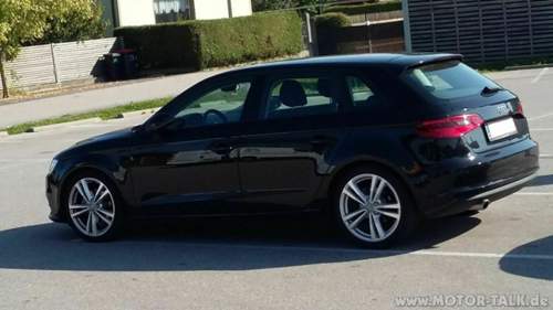

wie ich ja bereits sagte,habe ich heute den wagen bei H&R abgeholt ...leider haben sie vergessen die stabis zu verbauen 🙁 aber gut,so ist's jetzt leider nun...
er fährt sich klasse...wie erwartet...und steht auch gut aufe räder 😁 (und ich weiß,was jetzt teilweise für kommentare kommen werden 🙂 )
ich habe auf die schnelle ein paar fotos vom wagen gemacht...also nicht meckern 😉

Bei meiner Limo mit normalem Sportfahrwerk (Ambition) ist der Radabstand vorne ebenfalls 365mm und hinten 355 mm...interessant.
Ich selbst schrieb bereit mit kw v3 Gewindefahrwerk 335 325 und de3 Komfort ist gegeben. Könnte locker noch vom fahrwerk 3cm herunter aber dann ist ggfs die Freiheit nicht mehr so gegeben wie heute.
pro kit va 342 ha 346mm
