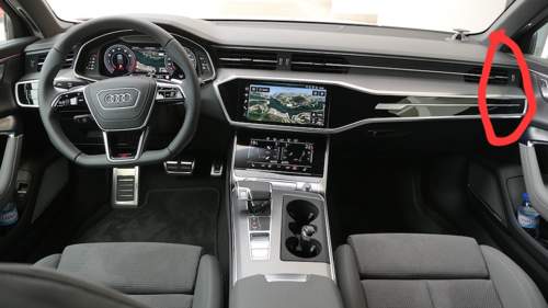

Habe immer noch dieses störende Knarzen das man bei jeder Unebenheit hört. Lokalisieren konnte ich es ganz Rechts in der Ecke des Armaturenbrettes (Siehe Markierung am Bild unten)
Ein Absolutes Armutszeugnis!
Hat jemand von euch da schon selbst Hand angelegt und das ganze Unterfüttert oder ähnliches???

Kommt das immer? Bei mir nur wenn es außen heiß ist und die Klima auf Hochleistung läuft. Wenn man dann bisschen fester mit der Faust auf das silberne Armaturenbrett schlägt, hat man paar Kilometer Ruhe… lach
Ja, bei jeder Unebenheit. Mit Aktiver Klima und Sommerlichen Temperaturen noch extremer geworden. Würde ich nicht wissen das es ein Audi ist würde ich denken es sei ein Fiat Punto.
@RAZZZER schrieb am 25. August 2022 um 23:27:23 Uhr:
Da knarzt es bei mir auch manchmal, ist aber relativ selten. Locker ist bei mir dort nichts.

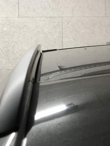

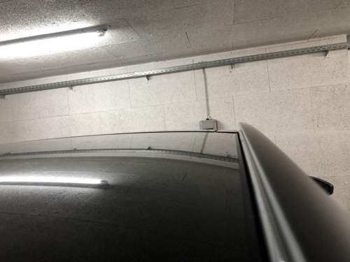

Mein Dach macht mich wahnsinnig. Es wurde schon getauscht, knackt aber munter weiter vor sich hin. Vorgestern ist mir das auf den Bildern ins Auge gesprungen.
Hat das noch jemand? Mir ist der Überstand links und rechts der Elemente an der Reling aufgefallen. Für normal halte ich das nicht.
