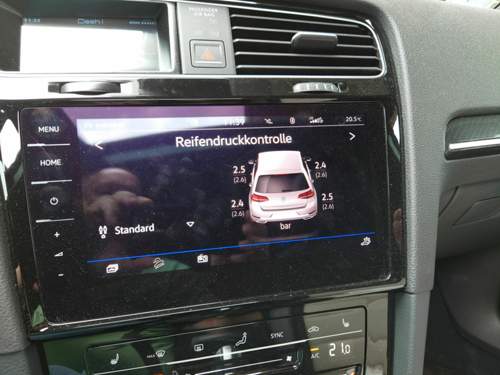

Ich habe aktives RDKS, daher *vermute* ich mal beim passiven läuft die "Set Taste" übers Infotainmentsystem. Es exsistiert also keine physikalische Taste mehr. Beim aktiven RDKS kann man sich die Drücke jederzeit oder auch Dauerhaft übers KI Anzeigen lassen. Ditto im 5F. Daher gäbe die Taste keinen echten Mehrwert.
Danke für die Info.
Ob die SET Taste für das passive RDKS in einem Golf überhaupt ab Werk verbaut ist, kann ich nicht mal sagen. Man bekommt die Leiste mit dem Knopf in jedem Fall aus China.
Ansonsten ist es im Golf so, dass man den SET über einen Maske vom Media System ausführen kann.
Die Dauerhafte Anzeige der Drücke ist nicht so sinnvoll. Da ziehe ich die Fahrt- oder Navigationsdaten vor.
Die Maske mit den Drücken zu öffnen ist etwas umständlich. Da hätte sich die SET Taste für nützlich machen können. Aber gut, was nicht ist...
@Lightningman: Das aktive RDKS verhält sich im Golf exakt genauso wie im Passat. Obwohl es das da ab Werk nicht gab, erfolgt die Druckanzeige an einer Golf Fahrzeugsilhouette.

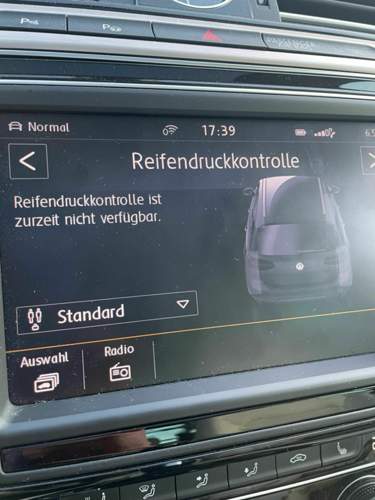

vor zwei Tagen hatte ich eine Fehlermeldung zum Reifendruck. Die orange Anzeigelampe blinkte und sowohl im BC als auch im Menü auf dem großen Bildschirm wurde ein Reifendruck (hinten links) nicht erkannt.
Gestern blinkte es wieder und die Reifendrücke werden jetzt gar nicht mehr angezeigt – Funktion nicht verfügbar.
Es sind Zubehör-Felgen und bis Donnerstag hat das aktive RDKS funktioniert. Müssten um die fünf Jahre alt sein.
Sind die Batterien der Sensoren leer?
Das wäre jetzt das einzige, was mir beim Überfliegen diverser Threads zum Thema sinnig erscheint – oder woran könnte das noch liegen?

Einfach battery stand mit Auslese system auslesen lassen.

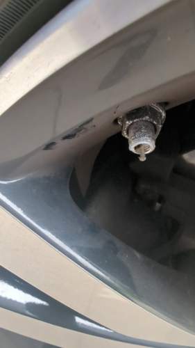

Hallo, bei mir ist ein Ventil abgebrochen (siehe Foto)
Ich habe aktives RDKS, wenn ich mir jetzt ein Ventil kaufe, muss man das irgendwie codieren, anlehnen? Geht das mit VCDS?
Vielen Dank vorab für die Hilfe.

Wenn du nur das Ventil tauschst, und der Sensor nicht, musst du nichts machen. Wenn Ventil mit Sensor getauscht wird, lernt das System sich nach paar hundert Meter neu ein.
Man kann Ventil ohne sensor tauschen? Ich dachte das ist eine Einheit.
Du kannst beide einzeln kaufen und separat tauschen.
Alles klar. Danke.
