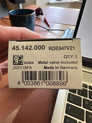

Moin, ich hoffe ihr könnt mir weiterhelfen. Ich lasse bei einem Freund die Reifen wechseln und möchte aufgrund des Alters der Sensoren diese gleich mitwechseln.
Mein Autoteile Händler hat mir die BH Sens RDE047V21 verkauft. Müssen diese erst noch mit einem RDKS Gerät aktiviert werden oder können die so verbaut werden? Wenn ich es richtig verstanden habe sind diese aus der OEM Serie.

Ich löse die Frage selbst auf. Die oben von mir erwähnten Sensoren von BHSens RDE047V21 sind aus der sogenannten OEM Ersatz Serie. Sie brauchen NICHT angelernt oder codiert zu werden.
