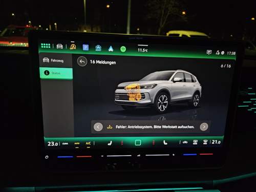

Fehler Antriebssystem

Nu hab ichs auch... war lange weg. Neulich auto gefroren und Assistenten ausgefallen. Ging nach 30 min wieder. Gestern auto gewaschen an der waschbox und motorischen mit ausfall start stop. Geht ohne manuelles löschen in der Werkstatt nicht weg. Gibt es da nen Trick damit ich das selbst hin bekomme ohne Batterie abzuklemmen? Und schon ein Update der die Fehlererkennung intelligenter macht wie bei jedem anderen auto? Oder ist jetzt das steuergetät kaputt weil da wasser hin gekommen ist? So ein scheiß.
