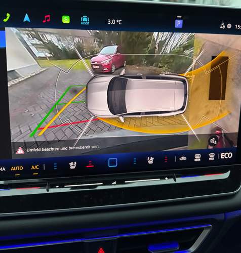

Manchmal kommt der Tiguan beim Rückwärtsfahren mit der Display Anzeige nicht klar :-D
Hilft nur R nochmal einzulegen…
@Niiiko schrieb am 15. Dezember 2024 um 15:02:59 Uhr:
Huch, sowas hatte ich noch nie... 😰
Hatte ich schon mehrmals, einfach einmal auf Front und wieder zurücktippen, dann springt es auch dahin wo es soll.
