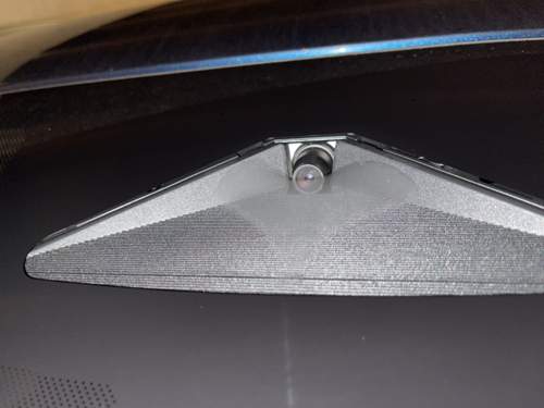

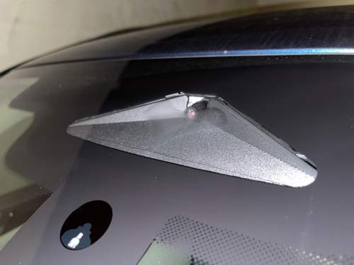

Ich hatte jetzt zum ersten Mal Ausfall aller Frontassistenten, wie hier schon mehrmals beschrieben.
Als ich zuhause war nachgeschaut, und tatsächlich war die Frontscheibe exakt nur bei der Kamera beschlagen.
Ich hatte das schon vermutet und Scheibenheizung eingeschaltet. Hat aber nicht geholfen, wie man sieht.
Verstehe ich das richtig, dass das so gewollt ist? Oder ist da ein Lüfter oder so der nicht funktioniert?
Er stand draußen in der Kälte und wir hatten die Standheizung genutzt. Ich schätze das begünstigt das Beschlagen.
Sonst steht er in der Garage. Am nächsten Tag verschwanden alle Fehler sofort nachdem er merkte, dass er wieder „sehen“ kann.

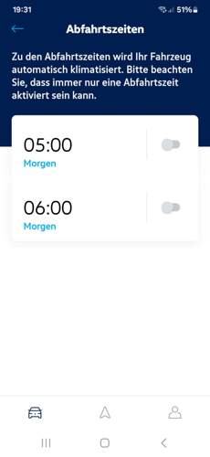

Heute VW App Update auf die aktuellste Version durchgeführt. Bei Abfahrtszeiten nur noch 2 mal vorhanden und auswählbar. Vorher waren es 3 Zeiten die angezeigt wurden. Im Fahrzeug können aber nach wie vor 3 Zeiten eingestellt werden. Wer hat dies auch bemerkt?

In meiner App stehen auch nur noch 2 Abfahrtszeiten, benutze das aber nie, denn ich dachte, dass Klimatisierung nur im Sommer Sinn macht, da ich ja keine Standheizung habe, bin gerade verwirrt🙄

Ich habe eine Diesel mit Standheizung verbaut. Heute früh 5.00 Uhr -4 C und leicht mit Schnee bedeckt.
Hatte die Abfahrtszeit auf 5.00 Uhr eingestellt und Fahrzeug war schön vortemperiert und die Scheiben relativ frei.
Mir geht eigentlich nur ums Prinzip.
Es macht ja keinen Sinn 3 Zeiten im Fahrzeug programmieren zu können aber in der App nur 2 Zeiten auswählen zu können.
Wo genau ist das Problem? Du wählst doch nicht die im Auto voreingestellten Zeiten mit der App, sondern kannst in der App jede beliebige gewünschte Abfahrtszeit einstellen unabhängig von der im Fahrzeug vorprogrammierten Zeit.
Ich kann das schon nachvollziehen. Man kann drei "Programme" im Fzg. definieren und dann nur zwei auswählen. Fänd ich sehr doof.
Aber in meiner iOS-App (mit Passat, falls das relevant sein sollte) sind noch immer drei Programme wählbar. Dafür kann ich jetzt nicht mehr die Rücksitze mit heizen lassen. Dieses Feature, welches definitiv im Auto und in der App mal auswählbar waren, geht jetzt nur noch im Auto. In der App gibt es nur die vorderen Sitze.
