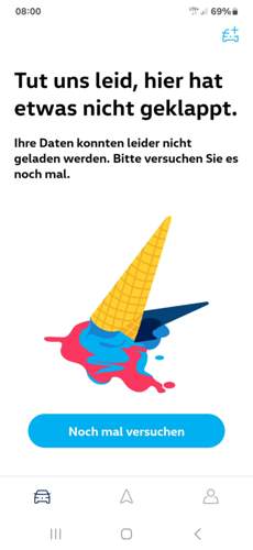

VW scheint wieder einmal Serverprobleme zu haben.
Wie sieht es bei euch aus?
1000026103
Serverproblem auch bei mir.
@Ravenmax schrieb am 4. Dezember 2024 um 08:01:47 Uhr:
Funktioniert wieder.

Hallo in die Runde.
Gestern hat die App keine Verbindung zum Server aufbauen können, heute hat das Auto keine Verbindung (Weltkugel ausgegraut). Mal schauen wie lange es so bleibt.
Letzte Synchronisierung hat ca 23.30 Uhr stattgefunden und da wurde die Meldung (Fahrzeug entriegelt) synchronisiert. Diese Meldung nervt übrigens auch extrem das sie häufig vorkommt. Nach erneuter Synchronisierung, siehe da, Fahrzeug verriegelt.
@Ravenmax: da sind wir schon zu zweit. Gleiche Symptome.
Was soll man sagen, das Internet ist eben für uns alle noch Neuland.
Wie der Herr, so's Gescherr... 🙄
Unfassbar wie oft die digitalen Services in diesem Unternehmen ausfallen.
