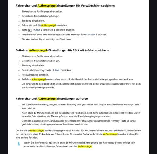

Spiegel senken sich nicht beim Rückwärtsfahren automatisch ab. Ist aber laut Infotainment aktiv.
Automatisches Einparken nicht mehr möglich, da hinten rechts immer wieder der Parksensor Alarm macht und der Parkvorgang abgebrochen wird. Sensor sieht äußerlich gut aus. Ist sauber und nicht verdreckt.
Beim Start kommen für 1 Sekunde im Display verschiedene Error Meldungen mit Nummern sporadisch, bevor der Abmeldebildschirm mit Gast und Hauptnutzer kommt.
Der Spiegelwahlschalter muss auf dem rechten Spiegel stehen, sonst senkt er sich nicht ab...
@br60 schrieb am 24. November 2024 um 14:27:30 Uhr:
Moin, ich habe es gefunden und als Screenshot hier abgespeichert. Danke sehr.
Außenspiegel

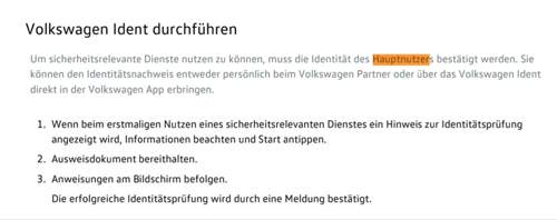

Dann habe ich ein Problem mich als Hauptnutzer zu registrieren. Dazu verlangt er immer einen zweiten Schlüssel, diesen habe ich aber nicht. Den hat auch der Vermieter nicht, der liegt laut dessen Auskunft bei der Leasing-Gesellschaft. Nun gibt es ja aber einige Features, die sich ohne diese Anmeldung nicht nutzen lassen (insbesondere die Klimatisierung/Heizung per App und die Verkehrsdaten im Navi). Gibt es da noch einen anderen Weg sich als Hauptnutzer zu registrieren bzw das nötige WeConnect-Paket freizuschalten?
Vielen Dank vorab und Gruß aus Kiel
Björn
Kurz und knapp: NEIN!

@Tubanist schrieb am 24. November 2024 um 17:55:34 Uhr:
Björn
So wie im Bild steht es in der aktuellen Bedienungsanleitung. Bei Skoda musste ich mich damals auch persönlich ausweisen. Ich glaube nur nicht dass der Volkswagen Partner das in deinem Fall nicht tun wird, da es sich um einen Mietfahrzeug handelt......

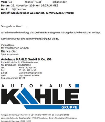

Es kam die Störungsmeldung: "Störung der Scheibenwischer"
Nichts weiter dramatisches, war am nächsten Tag weg.
Überrascht war ich aber dann, als ich eine Mail vom Autohaus bekam,
einen Termin zu vereinbaren zum Beheben des Fehlers.
Also volle Transparenz.
Service Anfrage
Ja hat mir mein Autohaus auch so bestätigt, sobald ein Autohaus als Vertragswerkstatt angegeben wurde, bekommen die die Störungsmeldungen und schreiben den Kunden per Mail an
