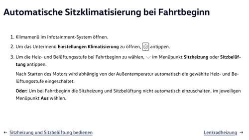

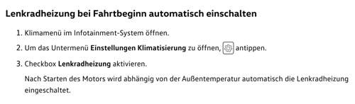

Wir haben unseren seit Juni. Im Prinzip ohne Probleme. Ich bin der Meinung, dass sich die Lenkradheizung von alleine bei niedrigen Außentemperaturen einschaltet. Auch das Nachfüllen von Öl ist bei einem neuen Auto normal.
[Von Motor-Talk aus dem Thema 'Tiguan 3 CT R-Line Diesel (großer Motor)' überführt.]
Es gibt eine Einstellung, die Lenkrad- und Sitzheizung bei niedrigen Außentemperaturen automatisch zu aktivieren.
Wo findet man denn diese Funktion
Wenn du auf Clima unten links im Display drückst, erscheint im Ansichtsfenster der Lüftung oben rechts ein Rädchen, da kannst du es dann in 3 Stufen einstellen, hab ich auch gemacht
Auch wenn es unglaublich klingt, das steht sogar im Bordbuch.
Bildschirmfoto-2024-11-14-um-06-29
Bildschirmfoto-2024-11-14-um-06-30
Da bin ich wohl beim Einstellen drauf gekommen. Wenn ich morgens aus der Tiefgarage fahre ist meine Lenkradheizung auf Stufe 2 schon aktiviert. Das ist natürlich klasse.
