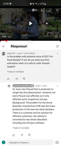

Habe diesen Kommentar in einem kommerziellen YouTube-Video von VW zu DCC Pro gefunden.
Gleiches dürfte auch für den Tiguan gelten, die Problematik ist identisch.
Screenshot-20240922-233824-youtube
Besten Dank für die Info!!!!!!
