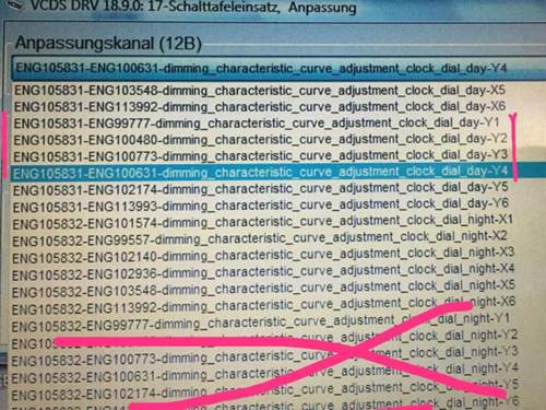

@iglo06
Muss man alle Kanäle Y1-Y6 anheben ???
Bei mir steht über all der Wert 00 drin.
Über Hilfe wäre ich sehr dankbar.
Habe alle auf 32 gesetzt

@FritzMaik schrieb am 6. Januar 2019 um 13:44:11 Uhr:
@iglo06
Ich habe nur Y1-Y3 angehoben... je nachdem macht es noch Sinn Y4 anzuheben, wie man halt gern die Helligkeit haben möchte...
Man muss darauf achten die richtigen Anpassungskanäle auszuwählen, dann stehen auch andere Werte als 00 drin...
Ich habe mal ein Bild beigefügt, da kann man erkennen das es auch sehr ähnliche Kanäle gibt! Bitte die richtigen Kanäle auswählen.
Schönen Sonntag noch...

Vielen Dank, werde auch mal alle Werte auf 32 setzen, mal sehen ob es mir dann reicht.
