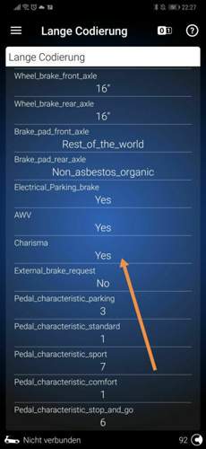

Hat zufällig einer die Beschriftung vom Bremsen Stg. Bei Vcds und Obd11 sind die ja nicht beschriftet.
Um was zu tun?
@hadez16 schrieb am 8. Januar 2019 um 21:17:13 Uhr:
Um was zu tun?
Interesannt fände ich das auch, alleine um eventuell wegen der Bremskraft an der Hinterachse zu gucken....
Um was zu tun?
Ich hab einen anderen GTE ausgelesen wegen des nachrüsten der Fahrerprofielauswahl.
Er hat sie ab Werk... Ist das selbe Mj wie meiner 16. Bremse HW und SW gleich.
Der GTE hat AHK die hab ich nicht was er nicht hat ist Spurhalteassi , Schildererkennung und area.. Das hab ich.
Aber die Codierung hat in der Bremse viele Unterschiede ich vermute das auch die FPA da codiert wird.
Im Bremskraftverstärker wird sie ja auch codiert.
Oben ist meine.
0FEC408F3821336D077B060741CB49F0021CCCE0608292F538B1F0084AA9
0FEC408F3829336F077A060441C749F0021CCCE0608292F138A1F078C202
