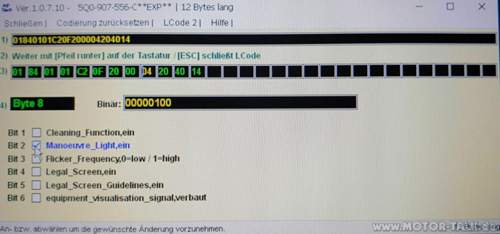

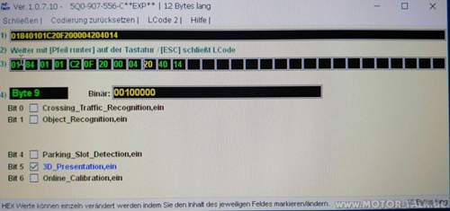

Weiss jemand was die noch nicht aktivierten Bits im Einzelnen bewirken - Strg 6C AreaView ...
Strg-av-1
Strg-av-2
