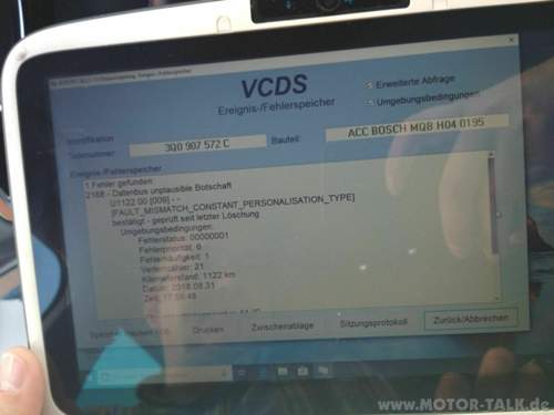

@hadez16 schrieb am 8. November 2017 um 07:24:48 Uhr:
ENG98831-ENG142030-Personalisierung-Profil_Variante,Schluessel
Stell das mal bitte auf "Konto (v. 1.x)"
Navi mal neugestartet? Lange(!) auf Ein/Aus gedrückt halten
Wenn das eingestellt wird ist die personalisierung da, aber acc und Front assist werfen Fehler. Jemand schnellen Rat, gerade vcds vorhanden....
@jokergermany.de.vu schrieb am 31. August 2018 um 16:57:22 Uhr:
Stell mal Scan rein von den Fehlern.
Dort muss auch auf Personalisierung umgestellt werden. Hängt von den verbauten Komponenten ab, was dort gemacht werden muss.
@TBAx schrieb am 31. August 2018 um 17:07:32 Uhr:
OK, kannst du sagen nach was muss gesucht werden?
Welches Steuergerät?
Gerade sind wir bei stauassist und vcp

@VR Rocco schrieb am 31. August 2018 um 17:06:44 Uhr:
Img-20180831-180205
Ein vollständiger Auto-Scan als Datei-Anhang ist gemeint.
