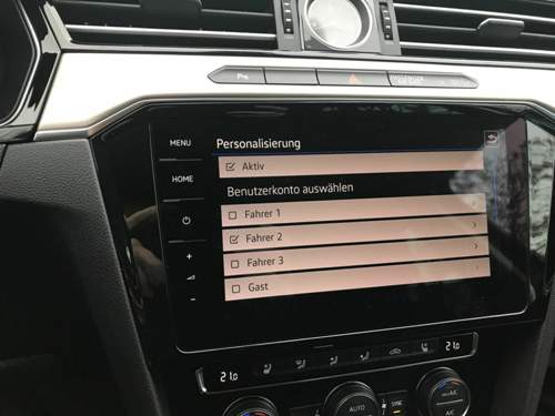

Muss man bestimmte Hardware (z.B. Lenkradheizung) haben damit es sich lohnt die Personalisierung zu aktivieren? Oder was hat man mit dieser Option für Möglichkeiten?
Hab einen MJ16
Ich habe jetzt noch mal geschaut, konnte aber nur diese Anpassungskanäle finden.
Menü bleibt leider verschollen.
ENG98831-ENG126849-Personalisierung-Aktivierungsoption_im_HMI-Menue_sichtbar,aktiv ,16
ENG98831-ENG133401-Personalisierung-Anzahl_Benutzerkonten,4 ,16
ENG98831-ENG133402-Personalisierung-Automatische_ Schluesselzuordnung,nicht aktiv ,16
ENG98831-ENG126850-Personalisierung-Benutzerkontenverwaltung_in_HMI-Menue_sichtbar,aktiv ,16
ENG98831-ENG126848-Personalisierung-Personalisierung_aktiv,aktiv ,16
ENG98831-ENG141994-Personalisierung-Personalisierung_Profilfunkion,profiles_active ,16
ENG98831-ENG126851-Personalisierung-Personalisierungsfunktionen_in_HMI-Menue_sichtbar,aktiv ,16
ENG98831-ENG142030-Personalisierung-Profil_Variante,Schluessel ,16
ENG98831-ENG133404-Personalisierung-PSO_FSG_Setup2_Bit_1,aktiv ,16
ENG98831-ENG133405-Personalisierung-PSO_FSG_Setup2_Bit_2,aktiv ,16
ENG98831-ENG133406-Personalisierung-PSO_FSG_Setup2_Bit_3,nicht aktiv ,16
ENG98831-ENG133407-Personalisierung-PSO_FSG_Setup2_Bit_4,nicht aktiv ,16
ENG141646-ENG142015-Querschnitts_funktionen-Personalisierungsuebernahme,not_installed ,5
Stell das mal bitte auf "Konto (v. 1.x)"
Navi mal neugestartet? Lange(!) auf Ein/Aus gedrückt halten
busruhe ggf noch abwarten 😉

@hadez16 schrieb am 8. November 2017 um 07:24:48 Uhr:
Es scheint geklappt zu haben. Zumindest sehe ich jetzt das Menü. Dankeschön.
