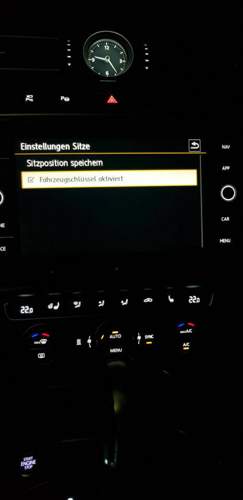

Wie sieht das Menü aus in 5F im Bildschirm?
@VR Rocco schrieb am 26. August 2018 um 21:00:42 Uhr:
Reicht Dir ein Foto morgen früh?
Auf oberster Ebene ist ein Punkt "Sitze" ...oder so, und dort drin nur ein Punkt "Komforteinstieg Fahrersitz" .
Oder so 😉 aus der Erinnerung raus und mit 3 Bierkönig-Tshirts
@wk205 schrieb am 26. August 2018 um 21:08:46 Uhr:
Ist es das?
Ich habe zwei Punkte drin, wenn ich mich recht erinnere...
@wk205 schrieb am 26. August 2018 um 21:29:14 Uhr:
Will auch 🙂
Hmm. Das Menü mit Sitz gibt es bei mir nicht.
Wird wohl auch im Navi Steuergerät codiert werden müssen.
Im Memory Steuergerät hab ich alles an was mit easy entry zutun hat.

Schau mal die von mir oben genannten APKs. Schwupps, ist das Menü da. 😁
@wk205 schrieb am 26. August 2018 um 22:22:58 Uhr:
@ThomasV6TDI
Was sind APKs?
Edit. Gerade deinen post erst gefunden. Hat sich wohl überschnitten.
Was muss ich mit den apks machen?

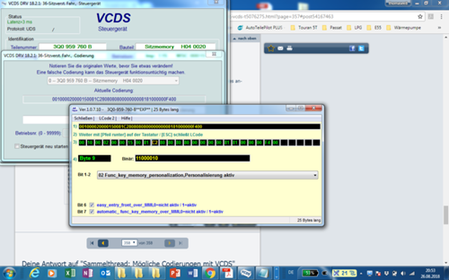

@hadez16 kann es sein das ich beim 5f erstmal ein reset machen muss.
im Stg 36 ist alles mit easy entry aktiviert, auch die Ansicht im MMI.
Screenshot-2018-08-26-20-53-05-8142896547615396067
